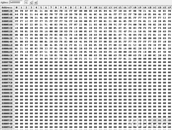

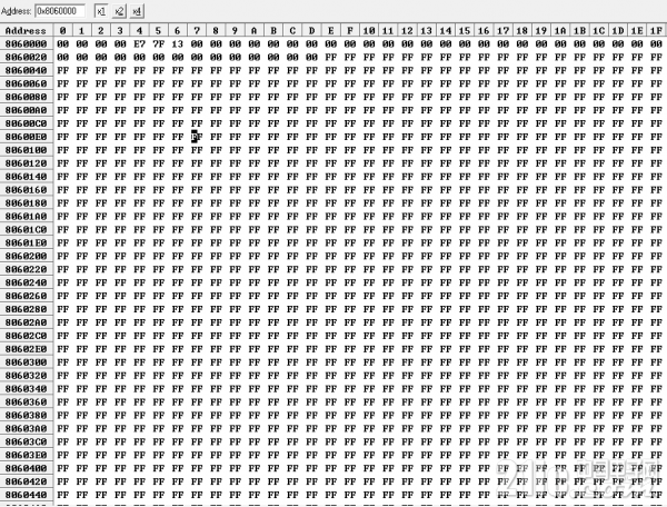

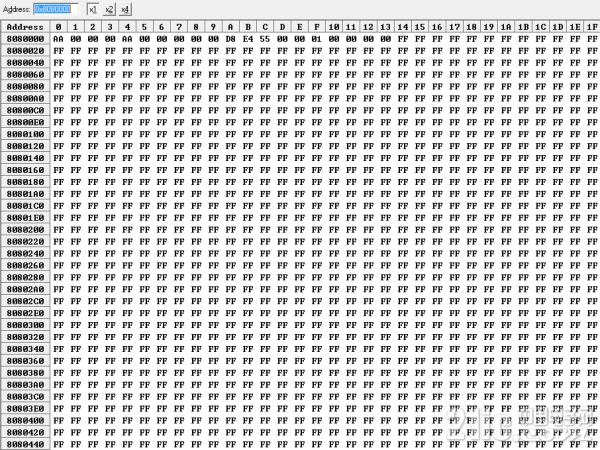

目前在使用STM32F407,内部512KFlash(段0到段7),实际使用的时候使用了段8 段9 段10,显然超过了512K,可是还是可以用过的,不过有概率出现段内FLASH被擦除,导致程序无法运行。请问,大家这样应该对吗?有没有遇到这样的问题?
截图中0800和0804两个段都被擦除成00数据了

 楼主| baiyunfei1983 发表于 2016-2-23 13:57 | 显示全部楼层
狼牙0354 发表于 2016-2-23 13:46
你这样肯定会导致数据访问错误啊
是因为,使用了超过512K的Flash 吗?
你看贴图  其实超额的FLASH内容没有被删除,反而0x08000000段的内容被清零了
狼牙0354 发表于 2016-2-23 14:01 | 显示全部楼层
你看贴图  其实超额的FLASH内容没有被删除,反而0x08000000段的内容 ...
对啊,因为超过实际的存储大小所以会发生未知的状况。
狼牙0354 发表于 2016-2-23 14:02 | 显示全部楼层
你再试一次情况应该跟之前的又不一样,我觉得擦除的区域是随机的
 楼主| baiyunfei1983 发表于 2016-2-23 14:22 | 显示全部楼层
好吧,还是老老实实的,按规定用吧
