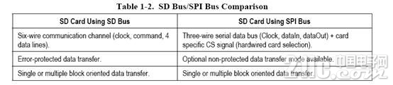

Single Block Mode:主机根据事先定义的长度读写一个数据块。由发送模块产生一个16位的CRC校验码,接受端根据校验码进行检验。读操作的块长度受设备sector大小 (512 bytes)的限制,但是可以最小为一个字节。不对齐的访问是不允许的,每个数据块必须位于单个物理sector内。写操作的大小必须为sector大小,起始地址必须与sector边界对齐。
Multiple Block Mode:主机可以读写多个数据块(相同长度),根据命令中的地址读取或写入连续的内存地址。操作通过一个停止传输命令结束。写操作必须地址对齐。
