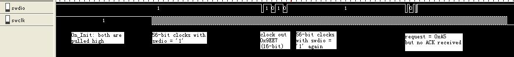

Simon21ic 发表于 2009-10-21 18:36 | 显示全部楼层
偶也在做这个。。。。。。好像STM32无法进入SWJ模式啊
谁有STM32用SWJ时的时序图?
偶的操作时序:
但是STM32没有ACK应答,时序是按照ADI文档和STM32_RM文档做的。
关于SWJ协议部分,已经联系过ARM公司了,所有的资料都在3个文档里,ADIv5、ADIv5i1、Coresight。
Simon21ic 发表于 2009-10-21 20:05 | 显示全部楼层
hoho,找到原因了。。。。。。
STM32用的Trn不是ARM官方建议的1,而是0
