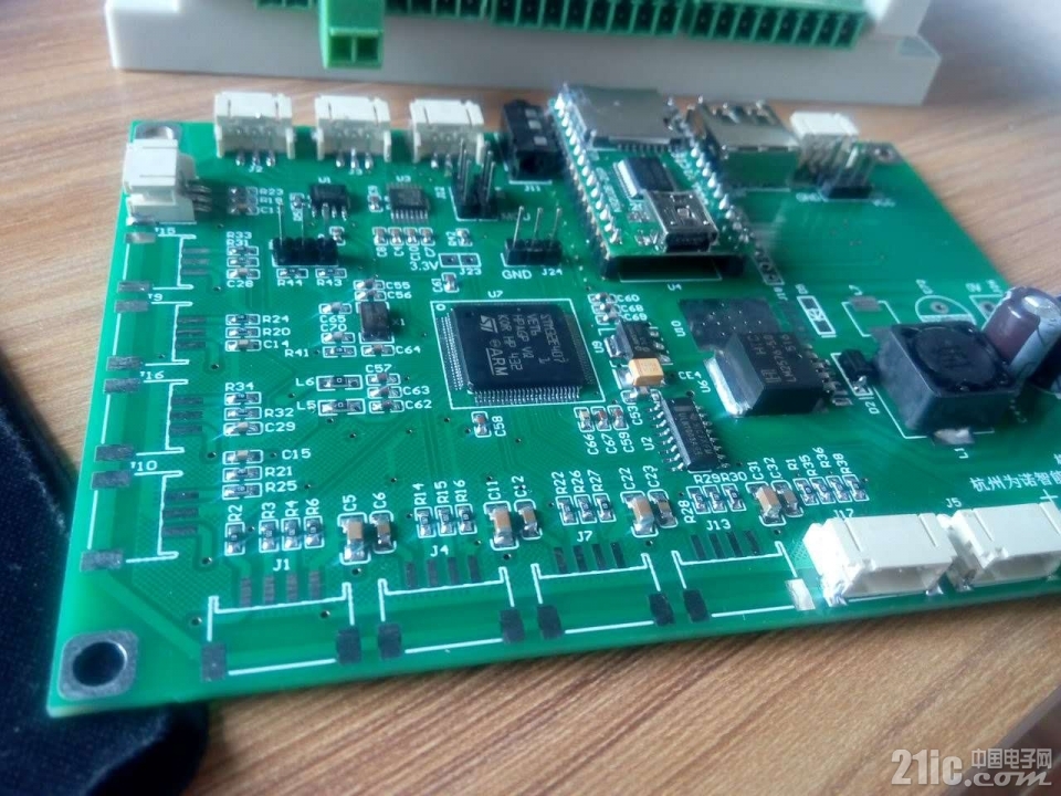

mmuuss586 发表于 2016-2-29 10:40 | 显示全部楼层
最近用407设计的板子

mmuuss586 发表于 2016-2-29 10:41 | 显示全部楼层
样板手工焊的,还有路电源和无线模块没焊;
 楼主| magic_yuan 发表于 2016-2-29 10:43 | 显示全部楼层
最近用407设计的板子
貌似用的网格覆铜。。。。
两层板?从颜色看。。。。JLC是这样

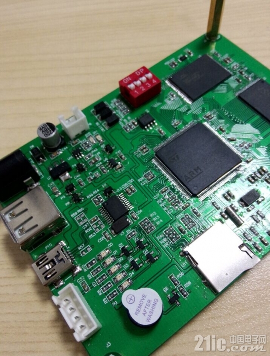

世界心 发表于 2016-2-29 22:33 | 显示全部楼层
刚好最近用407画了一块PCB,FSMC刷480X800的屏,外扩16M静态RAM以及128M Flash,两层板就可以了,布总线的时候只要中规中矩就不会有什么问题。
