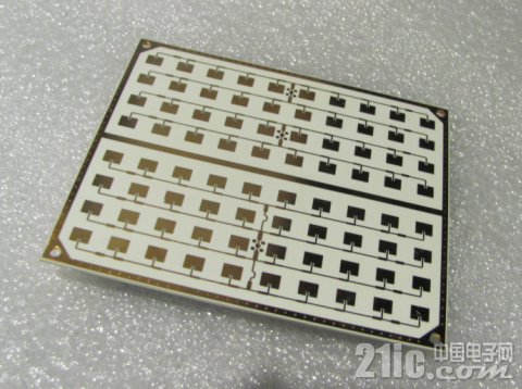

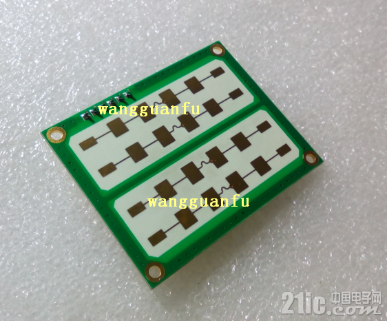

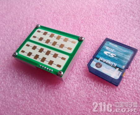

[STM32F1] 搞定一个基于STM32F103做信号处理的24GHZ测速雷达传感器
 楼主| wangguanfu 发表于 2016-3-8 21:52 | 显示全部楼层 |阅读模式
探测汽车 大概100米远, 人30来米
量程 1千米/小时~~~~~240千米/小时的速度
30次/秒 测量周期
最关键的  微波部分也是自己搞的 哈哈 !!

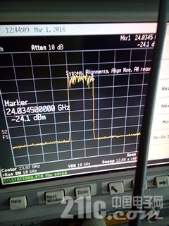

CW模式 测速 固定频率连续发射频谱
CW模式 频谱
CW模式 频谱
FSK调制  (运动目标测速测距应用) 发射频谱
FSK调制 发射频谱
FSK调制 发射频谱

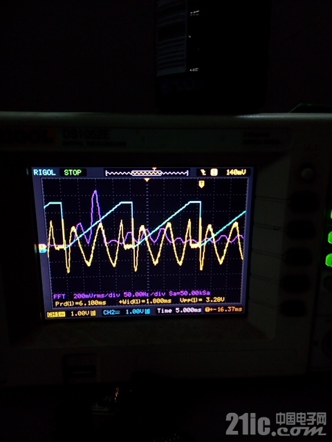

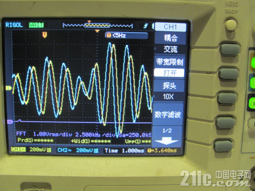

CW模式 测速 多谱肋频移 中频(I/Q两路)
CW模式测速,多谱肋频移(中频)
CW模式测速,多谱肋频移(中频)
FMCW 三角波调制 适合测速测距离应用
FMCW 锯齿波调制 适合测距离应用
FMCW 模式频谱

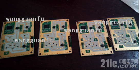

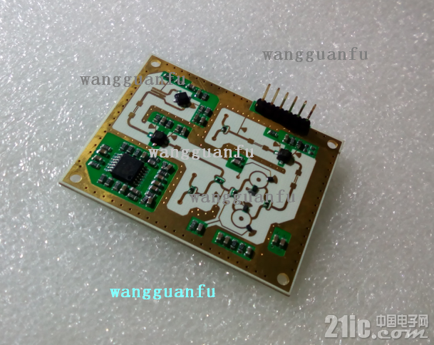

jrcsh 发表于 2016-3-8 22:12 | 显示全部楼层
好强大阿~~~~~ 24G 振源怎么样生成了
 楼主| wangguanfu 发表于 2016-3-8 22:26 | 显示全部楼层
拿PHEMT管自己搭的 微带谐振

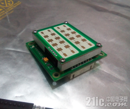

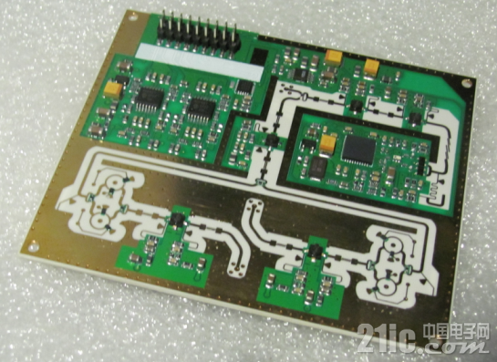

 楼主| wangguanfu 发表于 2016-3-9 22:06 | 显示全部楼层
再秀一个 1发2收的 支持FMCW ( MAX :400MHZ扫频带宽) ,FSK和CW模式 ,测速/测距/测角适用的雷达前端模块
