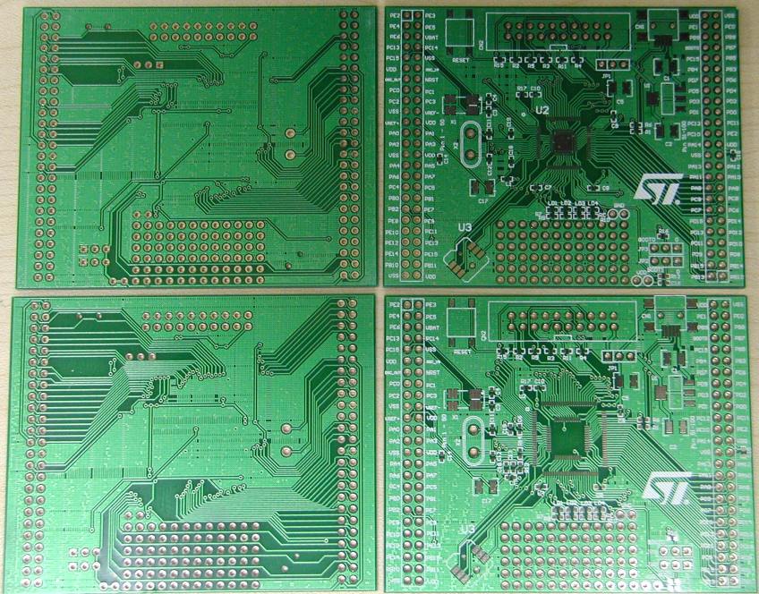

闹不明白ST为啥把FSMC得引脚分配得这么乱
 楼主| tsx1983 发表于 2009-11-11 09:50 | 显示全部楼层 |阅读模式
如题,那引脚东一根,西一根。布线的时候麻烦死了,不知道为啥要弄成这样

有个图,说明了ST为什么要怎样步....
香水城 发表于 2009-11-11 12:09 | 显示全部楼层
为了保证不同封装之间的引脚(Pin to Pin)兼容。
估计3楼说的是下面这个图:
香水城 发表于 2009-11-11 12:11 | 显示全部楼层
其实也不像楼主说的那么夸张“引脚东一根,西一根”,应该是一簇一簇地布局的。
很多应用场合引脚的Pin to Pin兼容,对于选型是非常重要的。

感觉那图做开发板不错哦:lol
香水城 发表于 2009-11-11 17:52 | 显示全部楼层
感觉那图做开发板不错哦:lol
banhushui 发表于 2009-11-11 15:00
做开发板确实不错,我们已经做了这样的开发板(如下图),如果有人愿意做,我可以把PCB文件和线路图发上来。
下图中左边是PCB的背面,右边是PCB的正面,上半边的板适合于36脚和64脚的STM32,下半边的板适合于48脚和100脚的STM32。
