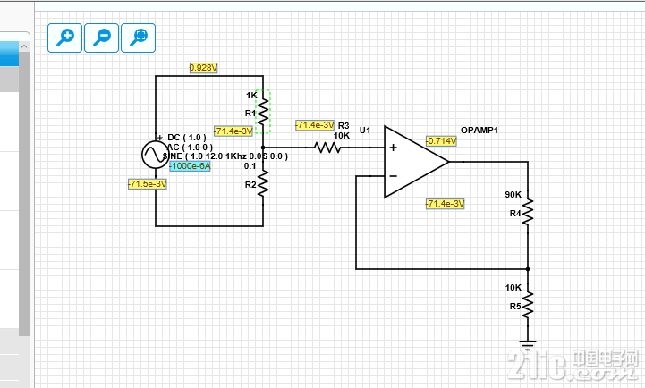

1.仿真地址http://easysim.21ic.com/simulator#1409
2.分析:我所了解的,电流检测方式有两种:串电阻和电流互感器。此仿真采用串电阻的方法,用很小的采样电阻,再将检测到的电压放大10倍,经运算,测得放大后的电压值就是所求电流值,如有问题,请各位指出,也请各位大神快快发出新的测试电路来,让我学习一下。
3.仿真电路图:

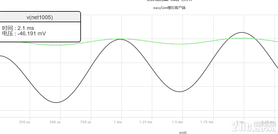

4.仿真结果图:

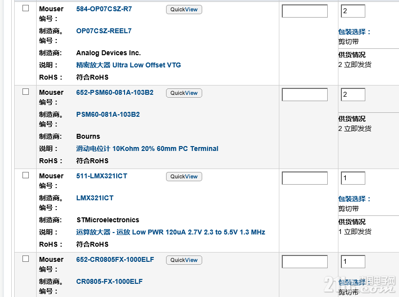

5.Mouser购物车图:
