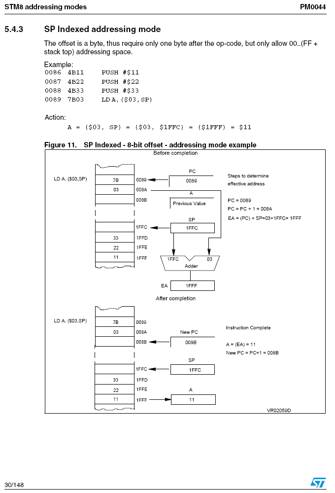

谁可以解释一下 STM8 汇编指令中的附加参数,如: ADD   A,($12,SP)  ;根据指令的基本格式我这样理解:$12 与 A 相加,结果保存在 A ,可是后面的那个 “SP”呢,它是干嘛用的?
香水城 发表于 2009-11-13 18:01 | 显示全部楼层
所有的寻址方式都在2楼给出的文档的第5章有详细的解释,12楼说的这个指令寻址方式是SP Indexed addressing mode。下面是手册中的对应说明:
香水城 发表于 2009-11-13 18:06 | 显示全部楼层
谁可以解释一下 STM8 汇编指令中的附加参数,如: ADD   A,($12,SP)  ;根据指令的基本格式我这样理解:$12 与 A 相加,结果保存在 A ,可是后面的那个 “SP”呢,它是干嘛用的? ...
wjlqz 发表于 2009-11-13 17:39
简单地说,这条指令的意义是:把A的内容与堆栈中第12个字节相加,结果存放在累加器A中。
这个寻址方式可以方便地实现C语言中对局部变量和函数参数表的操作。
