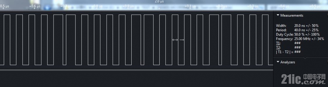

我使用STM32F030想输出50MHZ占空比百分之50的PWM 但无论怎么修改自动重装值和时钟分频数 似乎只能达到25MHZ
而且这个输出4个25MHZ的脉冲后 会输出2个20MHZ的脉冲

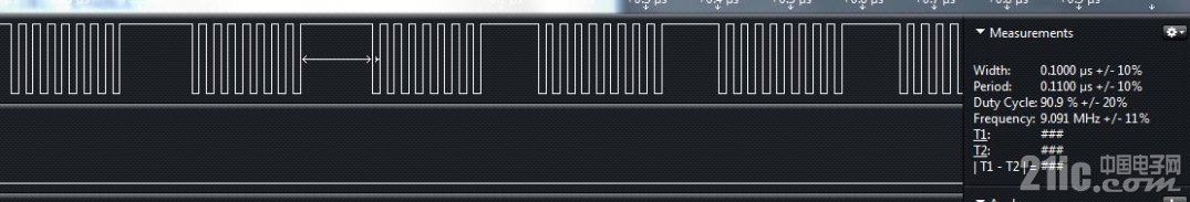

如果我使用倍频到96MHZ 则会出现8个50m的PWM 然后再出现一个9mhz的PWM
我想所有的PWM输出一致 请问这是怎么回事?
输出4个25M的PWM后 会输出2个20M的PWM

        以下是TIM1的初始化  在主函数里面没有任何其他函数 只有这个初始化函数
                TIM_TimeBaseInitTypeDef  TIM_TimeBaseStructure;
                TIM_OCInitTypeDef  TIM_OCInitStructure;
                RCC_AHBPeriphClockCmd(RCC_AHBPeriph_GPIOA, ENABLE);
                RCC_APB2PeriphClockCmd(RCC_APB2Periph_TIM1, ENABLE);
                GPIO_InitStructure.GPIO_Pin = GPIO_Pin_8; //TIM_CH2          |GPIO_Pin_9|GPIO_Pin_10|GPIO_Pin_11
                GPIO_InitStructure.GPIO_Mode = GPIO_Mode_AF;
                GPIO_InitStructure.GPIO_OType = GPIO_OType_PP;
                GPIO_InitStructure.GPIO_PuPd = GPIO_PuPd_UP ;
                GPIO_Init(GPIOA, &GPIO_InitStructure);
                GPIO_PinAFConfig(GPIOA, GPIO_PinSource8,GPIO_AF_2);//初始化GPIO   //功能复用2
                TIM_DeInit(TIM1);
                TIM_TimeBaseStructure.TIM_Prescaler =1-1;//(psc - 1);//        //时钟预分频数
                TIM_TimeBaseStructure.TIM_CounterMode = TIM_CounterMode_Up;//TIM_CounterMode_Down;//          //向上计数模式
                TIM_TimeBaseStructure.TIM_Period = 2-1;           // 自动重装载寄存器周期的值(计数值)
                TIM_TimeBaseStructure.TIM_ClockDivision = TIM_CKD_DIV1;
                TIM_TimeBaseStructure.TIM_RepetitionCounter = 0;                 //////指定重复计数值  时间计数到0时候 更新时间时的起始数值  //输出4个脉冲
                TIM_TimeBaseInit(TIM1, &TIM_TimeBaseStructure);
                /* Channel 1, 2, 3 and 4 Configuration in PWM mode */
                TIM_OCInitStructure.TIM_OCMode = TIM_OCMode_PWM2;
                TIM_OCInitStructure.TIM_Pulse = 0;         ///输出的占空比
                TIM_OCInitStructure.TIM_OCPolarity =TIM_OCPolarity_Low; //TIM_OCPolarity_High; /// 设置输出极性
                TIM_OCInitStructure.TIM_OutputState = TIM_OutputState_Enable;////使能该通道输出
                TIM_OC1Init(TIM1, &TIM_OCInitStructure);        ///pb4   TIM3   ///TIM1 pa8
                TIM_SetCompare1(TIM1, 1);
                //  TIM_ClearFlag(TIM1, TIM_FLAG_Update);                                // 清除溢出中断标志
                //  TIM_ITConfig(TIM1,TIM_IT_Update,ENABLE);
                TIM_Cmd(TIM1, ENABLE);/////启动TIM1计数器
                TIM_CtrlPWMOutputs(TIM1,ENABLE);  ////TIM1主输出使能

而且,主频50M不可能出50M的PWM的,最快到25M
airwill 发表于 2016-4-6 20:14 | 显示全部楼层
对啊, 主频才 48MHz, 一个时钟高,一个时钟低, 也就 24Mhz 是最高了.
另外, 倍频到96MHZ 则会出现8个50m的PWM 然后再出现一个9mhz的PWM, 这是逻辑分析仪的采样点和你的 PWM 不同步引起的

按照你的说法 那么倍频后能输出的pwm真的是50mhz吗?我的逻辑分析仪设置只用三通道 采样率100MHZ
airwill 发表于 2016-4-6 20:32 | 显示全部楼层
倍频到96MHZ, 最高是 48MHz

采样点不同步 这种现象能消除吗?
还是超过多少频率就会出现这种现象?

哦  那可能是你逻分采样率不够

波形不错,可能是采用频率不够导致的。
