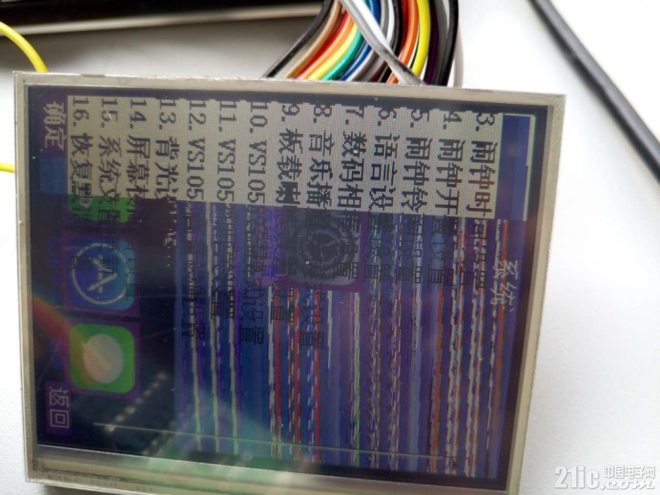

 楼主| 电子发烧者 发表于 2016-4-8 09:22 | 显示全部楼层 |阅读模式
将原子战舰版的程序移植到另一块彩屏上出问题了(部分图片乱码),一直解决不了,液晶屏驱动是SSD2119(320*240),望 22608970699076104.jpg 111296820167375033.jpg 请高手指点
singlechipp 发表于 2016-4-8 11:10 | 显示全部楼层
重点在这里,你换了屏他没有自带你的驱动吧,你需要自已修改驱动他那个是直接DMA到屏的,你要改一下扫描方向.

逐步排查!图片转换的问题,还是驱动程序问题,一步一步排查。
 楼主| 电子发烧者 发表于 2016-4-8 14:20 | 显示全部楼层
重点在这里,你换了屏他没有自带你的驱动吧,你需要自已修改驱动他那个是直接DMA到屏的,你要改一下扫描方 ...
屏设置的扫描方向和开发板上自带屏的方向是一样的啊,那扫描方向应该改成哪样呢?
singlechipp 发表于 2016-4-8 21:17 | 显示全部楼层
屏设置的扫描方向和开发板上自带屏的方向是一样的啊,那扫描方向应该改成哪样呢? ...
默认是横着扫描的,原子的这个图标是采用竖着扫描DMA发送的,发完再设置回横扫描.看明白我说的就知道怎么解决了.
E-Kaia 发表于 2016-4-8 22:20 | 显示全部楼层
不像是驱动的问题,是不是接触的有问题呢
 楼主| 电子发烧者 发表于 2016-4-19 14:39 | 显示全部楼层
默认是横着扫描的,原子的这个图标是采用竖着扫描DMA发送的,发完再设置回横扫描.看明白我说的就知道怎么解 ...
扫描方式都改过来了,其他的显示也都正常,就是背景图还是有问题,并且从图上能看出高度少20个像素点,找不出原因呢 748668302709499742.jpg
