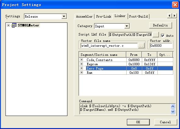

编译环境:STVD4.1.2 +COSMIC Version: 4.2.8.
报错如下:
#error cpstm8 stm8s_it.h:27 can't open stm8s_lib.h
#error cpstm8 stm8s_it.c:626(9+3) bad struct/union operand
#error cpstm8 stm8s_it.c:629(23) missing prototype
#error cpstm8 stm8s_it.c:629(24+14) TIM4_IT_UPDATE undefined
#error cpstm8 stm8s_it.c:626(2+5) GPIOD undefined
stm8s_it.c:
The command: "cxstm8 +mods0 -pp -i"C:\Program Files\STMicroelectronics\st_toolset\CXSTM8\Hstm8"  -clRelease\ -coRelease\ stm8s_it.c" has failed, the returned value is: 1
exit code=1.
project.elf - 7 error(s), 0 warning(s)
stm_zy 发表于 2009-11-25 09:01 | 显示全部楼层
1# 精益求精
回头看看你的debug和Release的工程设置吧。
 楼主| 精益求精 发表于 2009-11-25 09:09 | 显示全部楼层
谢谢。 确实是。
自带的例子,main.c和xxx_conf.c和库、中断函数XXX_it.c不在一个地方。。
把所有文件放到一个目录下就可以。。。

静默 发表于 2009-11-25 11:48 | 显示全部楼层
一般在工程的设置里配置一下C Compiler, 在Category 选中Preprocessor, 然后在Additional include 文本框中的内容保持与Debug版的一致就好了。

静默 发表于 2009-11-25 13:10 | 显示全部楼层
STM8.JPG 把DEBUG工程下的这几项配置记下来,然后在Release中查对,没有的地方补上。
 楼主| 精益求精 发表于 2009-11-25 15:26 | 显示全部楼层
谢谢。。。再试试。。看来还是不熟。
都没有设置过这个。。
