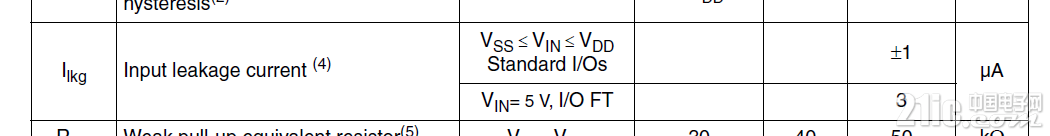

[STM32F0] stm32 GPIO 浮动阻抗多少?
 楼主| wangkj 发表于 2016-4-17 10:48 | 显示全部楼层 |阅读模式
百度狗狗搜过,没找到个确切数值。
好像是mos栅极浮动模式,应该很大很大,但总得有个数值吧?
估计得超过M,1M?10M?1000M?
不上啦也不下啦
做触摸键用
 楼主| wangkj 发表于 2016-4-17 10:49 | 显示全部楼层
adc阻抗不是很大好像几百k的样子。
戈卫东 发表于 2016-4-17 11:06 | 显示全部楼层
看这个
戈卫东 发表于 2016-4-17 11:08 | 显示全部楼层
最大1uA。。。。是输出晶体管关闭状态的漏电流和ESD保护网络的漏电流,真正从栅极泄漏的电流其实是非常小的
戈卫东 发表于 2016-4-17 11:10 | 显示全部楼层
实际上应该会远远好于1uA的漏电流,但如果要产品可靠,就要参照这个1uA来做
 楼主| wangkj 发表于 2016-4-17 16:59 | 显示全部楼层
1ua大概折合3M

电压3.3v 1ua 欧姆定律
