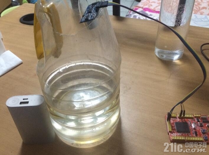

定时器的捕获让我用的非常困惑,到现在没弄太明白…………主要功能很简单就是超声波测距,只是这个用于鱼缸补水的,是测量液面的,对测得距离要运算一下,如下图

接线:
用的定时器3 CH1,Echo接PC6,Trig接PA4
试验:
结果:
手边没有直尺,就找了个小米充电宝对比下,小米是92mm左右高度,这个页面略低于充电宝,测量结果86mm,还可以的
还有一个很大的疑问就是为什么读出来的数据有一个550左右的偏差,如上面代码中:
count        =count-550;                         //这里有很大疑问!不减去550距离一直就多100mm,不知道哪里问题了……
还请高人指点!

秋风式街球 发表于 2016-4-19 21:21 | 显示全部楼层
楼主牛X  支持一下
whtwhtw 发表于 2016-4-19 22:45 | 显示全部楼层
这个偏差你需要看看是不是编程时候数据转换造成的
我使用超声波传感器时候是不需要修正的,脉宽时间除以2,再乘以声波速度就行了
vivilzb1985 发表于 2016-4-20 21:38 | 显示全部楼层
超声波做这个还是可以的,至于出现的问题看你计时计数时是否有操作误差的。
 楼主| 北极星405 发表于 2016-4-21 10:52 | 显示全部楼层
超声波做这个还是可以的,至于出现的问题看你计时计数时是否有操作误差的。 ...
应该不是误差,就是计数值总有一个偏移
