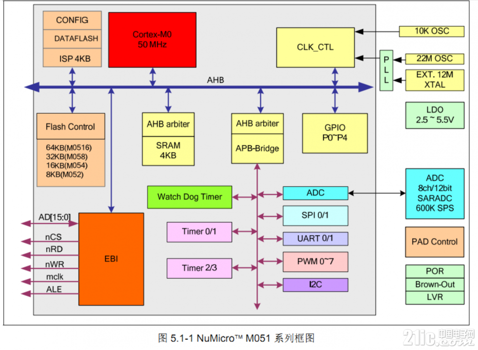

NuMicro M051™ 系列是以ARM®
Cortex™-M0为内核的32位微控制器,应用于工业控制和需要丰富通信
接口的领域. Cortex™-M0是ARM最新的32位嵌入式处理器,成本仅相当于传统的8位微控制器。
NuMicro M051™ 系列包括M052, M054, M058 和 M0516.
NuMicro M051™系列运行频率最高可达50MHz,因此M051系列可应用于各种各样的工业控制和需要高
性能CPU的领域. NuMicro M051™ 系列内嵌有 8K/16K/32K/64K-字节的flash存储器, 4K字节数据flash存
储器,用于在系统编程(ISP)的4K字节 flash存储器,及 4K字节SRAM存储器.
许多系统级外设功能,如I/O端口、 EBI (外部总线接口)、Timer、UART、 SPI、I2C、PWM、ADC,
看门狗定时器和欠压检测,都已经被集成在NuMicro M051™ 系列,以减少系统外围元器件数量,节省
电路板空间和系统成本. 这些功能使NuMicro M051™ 系列适用于广泛应用。
此外,NuMicro M051™系列带有ISP(在系统编程)和ICP(在电路编程)功能,允许用户无需取下芯
片,直接在电路板上对程序存储器进行升级。
 楼主| 捉虫天师 发表于 2016-4-30 14:26 | 显示全部楼层
内核
„ ARM®
Cortex™-M0内核运行频率可达50MHz.
„  一个 24位系统定时器。
„  支持低功耗睡眠模式.
„  单指令周期32位硬件乘法器.
„  嵌套向量中断控制器NVIC支持32个中断输入,每个中断有4个优先级。
„  支持串行调试(SWD)接口,2 个观察点/4 断点。
内建一组 LDO支持宽工作电压范围:2.5V~5.5V
存储器
„ 8KB/16KB/32KB/64KB Flash用于存储程序代码(APROM)
„ 4KB Flash用于存储数据(DataFlash)
„ 4KB Flash用于存储ISP引导代码 (LDROM)
„ 4KB字节SRAM用作内部高速暂存存储器
时钟控制
„  可编程的系统时钟源
„ 4~24 MHz外部高速晶振输入
„ 22.1184MHz内部高速振荡器(精度可达1%)
„  低功耗10KHz 的低速振荡器用于看门狗及睡眠模式唤醒
„ PLL支持CPU最高运行在50MHz
