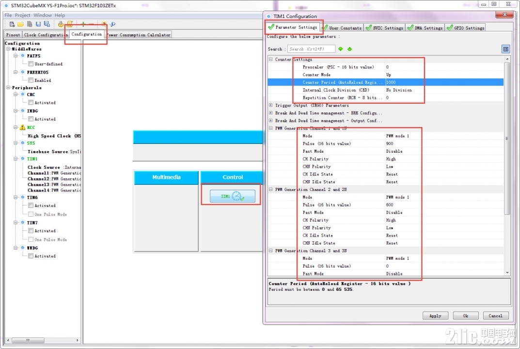

【1】例程简介
  系统滴答定时器一般用来提供“心跳”作用,而STM32定时器最基本功能也是定时,可以设置不同
时间长度的定时。定时器除了最基本的定时功能外,定时器与GPIO有挂钩使得它可以发挥强大的作用,
比如可以输出不同频率、不同占空比的方波信号、PWM信号,同时做为输入捕获功能时,可以测量脉冲
宽度、实现电容按键检测等等。

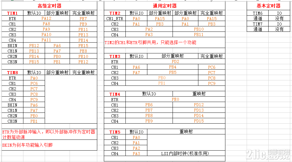

  STM32F103ZET6总共有8个定时器,TIM1和TIM8是高级控制定时器,TIM2、3、4、5是通用定时器,
TIM6和TIM7是基本定时器。

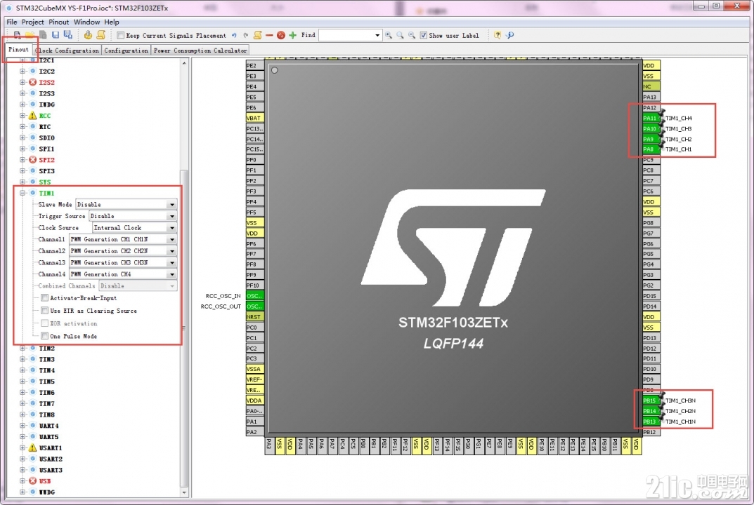

本例程实现高级控制定时器TIM1总共7个功能引脚输出PWM波形。

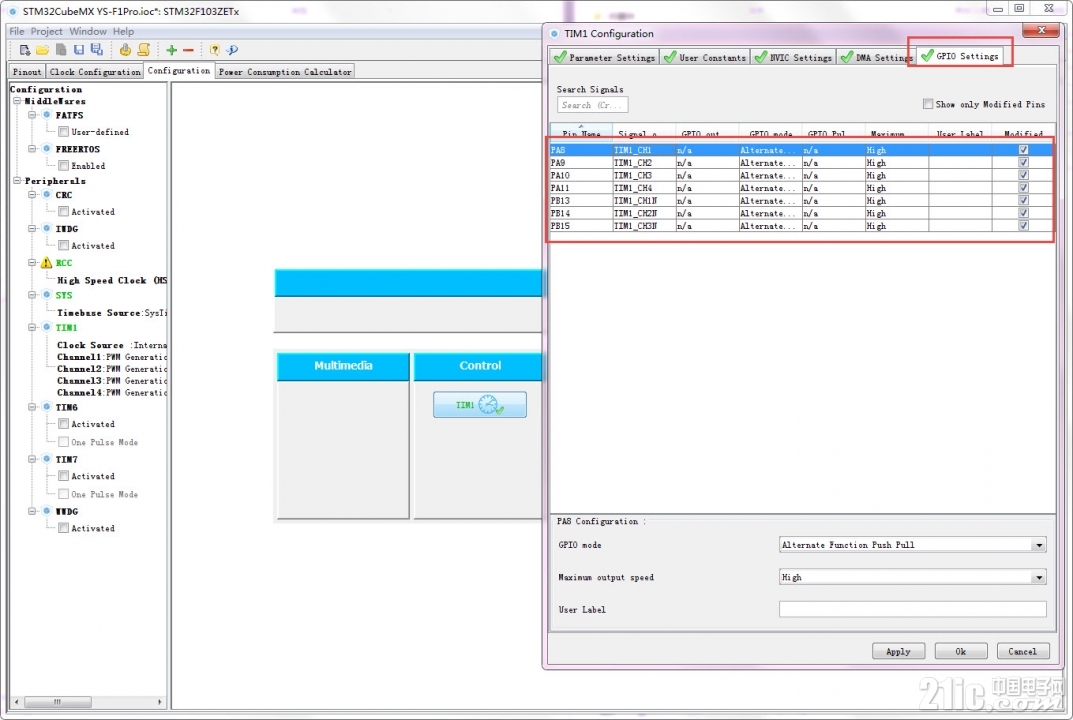

  10. #define ADVANCED_TIM_GPIO_RCC_CLK_ENABLE()   {__HAL_RCC_GPIOA_CLK_ENABLE();__HAL_RCC_GPIOB_CLK_ENABLE();}
  11. #define ADVANCED_TIM_CH1_PORT                GPIOA
  12. #define ADVANCED_TIM_CH1_PIN                 GPIO_PIN_8
  13. #define ADVANCED_TIM_CH2_PORT                GPIOA
  14. #define ADVANCED_TIM_CH2_PIN                 GPIO_PIN_9
  15. #define ADVANCED_TIM_CH3_PORT                GPIOA
  16. #define ADVANCED_TIM_CH3_PIN                 GPIO_PIN_10
  17. #define ADVANCED_TIM_CH4_PORT                GPIOA
  18. #define ADVANCED_TIM_CH4_PIN                 GPIO_PIN_11
  19. #define ADVANCED_TIM_CH1N_PORT               GPIOB
  20. #define ADVANCED_TIM_CH1N_PIN                GPIO_PIN_13
  21. #define ADVANCED_TIM_CH2N_PORT               GPIOB
  22. #define ADVANCED_TIM_CH2N_PIN                GPIO_PIN_14
  23. #define ADVANCED_TIM_CH3N_PORT               GPIOB
  24. #define ADVANCED_TIM_CH3N_PIN                GPIO_PIN_15

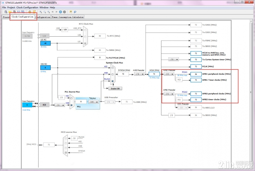

  25. // 定义定时器预分频,定时器实际时钟频率为:72MHz/(ADVANCED_TIMx_PRESCALER+1)
  26. #define ADVANCED_TIM_PRESCALER            0  // 实际时钟频率为:72MHz
  27. // 定义定时器周期,当定时器开始计数到ADVANCED_TIMx_PERIOD值并且重复计数寄存器为0时更新定时器并生成对应事件和中断
  28. #define ADVANCED_TIM_PERIOD               1000  // 定时器产生中断频率为:1MHz/1000=1KHz,即1ms定时周期
  29. // 定义高级定时器重复计数寄存器值,
  30. #define ADVANCED_TIM_REPETITIONCOUNTER    0
  31. // 最终定时器频率计算为: 72MHz/(ADVANCED_TIMx_PRESCALER+1/(ADVANCED_TIM_REPETITIONCOUNTER+1)/ADVANCED_TIMx_PERIOD
  32. // 比如需要产生20ms周期定时,可以设置为: 72MHz/(359+1)/(9+1)/400=50Hz,即20ms周期
  33. // 这里设置 ADVANCED_TIMx_PRESCALER=359;ADVANCED_TIM_REPETITIONCOUNTER=9;ADVANCED_TIMx_PERIOD=400;

  40.     /* 定时器通道1功能引脚IO初始化 */
  41.     GPIO_InitStruct.Pin = ADVANCED_TIM_CH1_PIN;
  42.     GPIO_InitStruct.Mode = GPIO_MODE_AF_PP;
  43.     GPIO_InitStruct.Speed = GPIO_SPEED_FREQ_HIGH;
  44.     HAL_GPIO_Init(ADVANCED_TIM_CH1_PORT, &GPIO_InitStruct);
  45.     /* 定时器通道1互补通道功能引脚IO初始化 */
  46.     GPIO_InitStruct.Pin = ADVANCED_TIM_CH1N_PIN;
  47.     HAL_GPIO_Init(ADVANCED_TIM_CH1N_PORT, &GPIO_InitStruct);
  48.     /* 定时器通道2功能引脚IO初始化 */
  49.     GPIO_InitStruct.Pin = ADVANCED_TIM_CH2_PIN;
  50.     GPIO_InitStruct.Mode = GPIO_MODE_AF_PP;
  51.     GPIO_InitStruct.Speed = GPIO_SPEED_FREQ_HIGH;
  52.     HAL_GPIO_Init(ADVANCED_TIM_CH2_PORT, &GPIO_InitStruct);
  53.     /* 定时器通道2互补通道功能引脚IO初始化 */
  54.     GPIO_InitStruct.Pin = ADVANCED_TIM_CH2N_PIN;
  55.     HAL_GPIO_Init(ADVANCED_TIM_CH2N_PORT, &GPIO_InitStruct);
  56.
  57.     /* 定时器通道3功能引脚IO初始化 */
  58.     GPIO_InitStruct.Pin = ADVANCED_TIM_CH3_PIN;
  59.     GPIO_InitStruct.Mode = GPIO_MODE_AF_PP;
  60.     GPIO_InitStruct.Speed = GPIO_SPEED_FREQ_HIGH;
  61.     HAL_GPIO_Init(ADVANCED_TIM_CH3_PORT, &GPIO_InitStruct);
  62.     /* 定时器通道3互补通道功能引脚IO初始化 */
  63.     GPIO_InitStruct.Pin = ADVANCED_TIM_CH3N_PIN;
  64.     HAL_GPIO_Init(ADVANCED_TIM_CH3N_PORT, &GPIO_InitStruct);
  65.
  66.     /* 定时器通道4功能引脚IO初始化 */
  67.     GPIO_InitStruct.Pin = ADVANCED_TIM_CH4_PIN;
  68.     GPIO_InitStruct.Mode = GPIO_MODE_AF_PP;
  69.     GPIO_InitStruct.Speed = GPIO_SPEED_FREQ_HIGH;
  70.     HAL_GPIO_Init(ADVANCED_TIM_CH4_PORT, &GPIO_InitStruct);
  71.   }
  72. }

  109.   sConfigOC.OCMode = TIM_OCMODE_PWM1;
  110.   sConfigOC.Pulse = 900;
  111.   sConfigOC.OCPolarity = TIM_OCPOLARITY_HIGH;
  112.   sConfigOC.OCNPolarity = TIM_OCNPOLARITY_LOW;
  113.   sConfigOC.OCFastMode = TIM_OCFAST_DISABLE;
  114.   sConfigOC.OCIdleState = TIM_OCIDLESTATE_RESET;
  115.   sConfigOC.OCNIdleState = TIM_OCNIDLESTATE_RESET;
  116.   HAL_TIM_PWM_ConfigChannel(&htimx, &sConfigOC, TIM_CHANNEL_1);
  117.   sConfigOC.Pulse = 600;
  118.   HAL_TIM_PWM_ConfigChannel(&htimx, &sConfigOC, TIM_CHANNEL_2);
  119.   sConfigOC.Pulse = 0;
  120.   HAL_TIM_PWM_ConfigChannel(&htimx, &sConfigOC, TIM_CHANNEL_3);
  121.   sConfigOC.Pulse = 100;
  122.   HAL_TIM_PWM_ConfigChannel(&htimx, &sConfigOC, TIM_CHANNEL_4);
  123.   HAL_TIM_MspPostInit(&htimx);
  124. }

高级定时器和普通定时器的区别是什么呢?
 楼主| 亼亽 发表于 2016-5-25 20:12 | 显示全部楼层
普通定时器有的功能高级定时器都有
高级定时器还有一些普通定时器没有的功能,实际上这些功能也不是很常用
具体还是看stm32芯片技术手册吧
