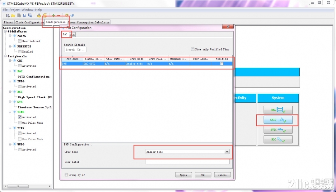

【1】例程简介
  DAC:数字量-模拟量转换器,用于将数字量转化输出为模拟量的电压值,STM32F103ZET6有两通道
独立的12bitDAC,即可在设置0~4095对应输出0~3.3V电压。
【2】跳线帽情况
【3】操作及现象
   使用开发板配套的MINI USB线连接到开发板标示“调试串口”字样的MIMI USB接口为开发板提供
电源。下载完程序之后,使用示波器查看PA5引脚电压变化波形。
  因DAC的两个通道引脚为PA4和PA5,在YS-F1Pro开发板上这两个引脚已被串行Flash占用,直接用
示波器测量可以无法得到准确的现象的,对于有工程需求的,可以把串行Flash用热风机吹掉,这样
就可以正常使用。

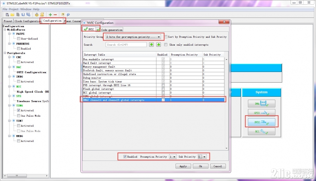

  9. #define DACx_CHANNEL_GPIO_CLK_DISABLE()  __HAL_RCC_DAC_CLK_DISABLE()
  10. #define DACx_CLK_ENABLE()                __HAL_RCC_DAC_CLK_ENABLE()
  11. #define DACx_FORCE_RESET()               __HAL_RCC_DAC_FORCE_RESET()

  13. /* 定义DAC通道引脚,这里使用PA5,测试发现PA4因与其他模块共用引脚输出电压至受到影响 */
  14. #define DACx_CHANNEL_PIN                 GPIO_PIN_5
  15. #define DACx_CHANNEL_GPIO_PORT           GPIOA
  16. #define DACx_DMAx_CHANNELn               DMA2_Channel4
  17. #define DACx_DMAx_CHANNELn_IRQn          DMA2_Channel4_5_IRQn
  18. #define DACx_DMAx_CHANNELn_IRQHANDLER    DMA2_Channel4_5_IRQHandler
  19. /* 定义DAC通道,这里使用通道2,测试发现PA4(通道1)因与其他模块共用引脚输出电压至受到影响 */
  20. #define DACx_CHANNEL                     DAC_CHANNEL_2

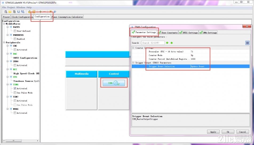

  21. /* 扩展变量 ------------------------------------------------------------------*/
  22. extern DAC_HandleTypeDef hdac;
  23. extern DMA_HandleTypeDef hdma_dac_ch;
  24. extern TIM_HandleTypeDef htim6;
  25. /* 函数声明 ------------------------------------------------------------------*/
  26. void MX_DAC_Init(void);
  27. #endif /* __DAC_H */
  28. /******************* (C) COPYRIGHT 2015-2020 硬石嵌入式开发团队 *****END OF FILE****/
bsp_dac.c文件内容:
  1. /**
  2.   ******************************************************************************
