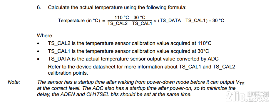

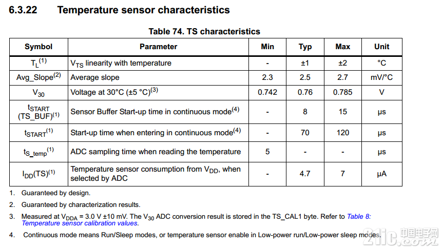

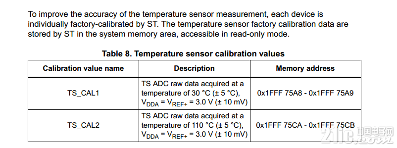

请问转换公式怎么用这个校准公式?这个公式里的TS_CAL1和TS_CAL2取什么值 或者怎么取值,请知道的坛友,解答一下,谢谢。
