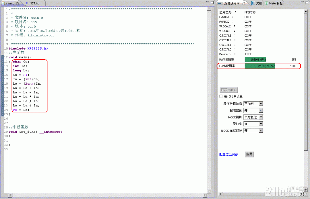

通过下载,安装 ChipON---IDE集成开发环境,编写极简单的程序测试,发现 2K的程序存储器装不下,得改 4K的程序容量。
 楼主| laoxu 发表于 2016-6-12 10:13 | 显示全部楼层
为何如此低效?通过观看LST文件,发现 几乎每一、二条指令中,插入一条多余的 页面切换指令BANKSEL,消耗了大量的 ROM程序, 使得这么简单的DEMO, 2k装不下,要占用4k的 约60%容量。

 楼主| laoxu 发表于 2016-6-12 12:22 | 显示全部楼层
随便写了一个 long 的加法程序,是否比原编译程序短小许多?

 楼主| laoxu 发表于 2016-6-12 12:31 | 显示全部楼层
gbbfbaa 发表于 2016-6-12 12:01
编译器为了做兼容,没有使用0x70-0x7f,这样需要通过寄存器进行中断现场保护。所以寄存器只使用了一部分。 ...
你的变量不连续的!!!
比如12楼的程序中,乱的很!!!
La 占用: 0x8d , 0x90 , 0x91 , 0x92 ,
Lb 占用: 0x8e , 0x8f , 0x97 , 0x98 ,
Lc 占用: 0x93 , 0x94 , 0x95 , 0x96 ,
