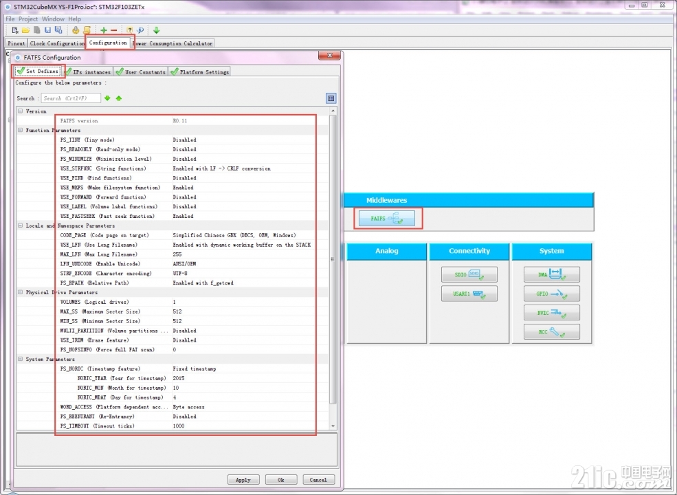

【1】例程简介
  SDIO是安全输入输出接口,采用在SD卡上。SD卡做为一种性价比极高的存储介质,在生活中非常
普遍可见。
  上个例程是直接对SD卡进行读写操作,一般使用SD卡都需要通过文件系统,使得类似电脑操作文件
一样简单明了。
  FatFS是一个专门为嵌入式开发的开源小型文件系统。
  本例程移植FatFS,实现SD卡文件读写。

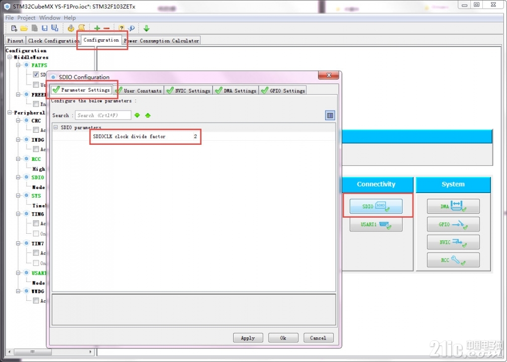

  34. void MX_SDIO_SD_Init(void)
  35. {
  36.   hsdcard.Instance = SDIO;
  37.   hsdcard.Init.ClockEdge = SDIO_CLOCK_EDGE_RISING;
  38.   hsdcard.Init.ClockBypass = SDIO_CLOCK_BYPASS_DISABLE;
  39.   hsdcard.Init.ClockPowerSave = SDIO_CLOCK_POWER_SAVE_DISABLE;
  40.   hsdcard.Init.BusWide = SDIO_BUS_WIDE_1B;
  41.   hsdcard.Init.HardwareFlowControl = SDIO_HARDWARE_FLOW_CONTROL_DISABLE;
  42.   hsdcard.Init.ClockDiv = 2;
  43.   HAL_SD_Init(&hsdcard, &SDCardInfo);
  44.
  45.   HAL_SD_WideBusOperation_Config(&hsdcard, SDIO_BUS_WIDE_4B); // 设置为4bit SDIO
  46. }

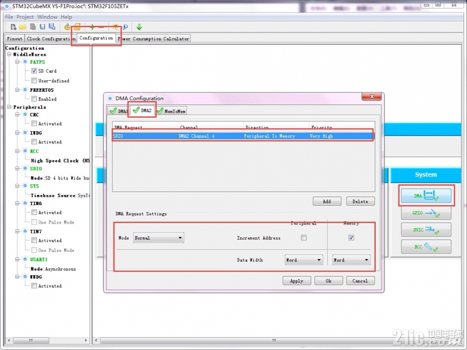

  86.     /* 配置DMA传输:读SD卡内容时使用 */
  87.     hdma_sdio.Instance = DMA2_Channel4;
  88.     hdma_sdio.Init.Direction = DMA_PERIPH_TO_MEMORY;
  89.     hdma_sdio.Init.PeriphInc = DMA_PINC_DISABLE;
  90.     hdma_sdio.Init.MemInc = DMA_MINC_ENABLE;
  91.     hdma_sdio.Init.PeriphDataAlignment = DMA_PDATAALIGN_WORD;
  92.     hdma_sdio.Init.MemDataAlignment = DMA_MDATAALIGN_WORD;
  93.     hdma_sdio.Init.Mode = DMA_NORMAL;
  94.     hdma_sdio.Init.Priority = DMA_PRIORITY_HIGH;
  95.     HAL_DMA_Init(&hdma_sdio);
  96.
  97.     /* 链接SDIO的DMA接收 */
  98.     __HAL_LINKDMA(hsd,hdmarx,hdma_sdio);
  99.

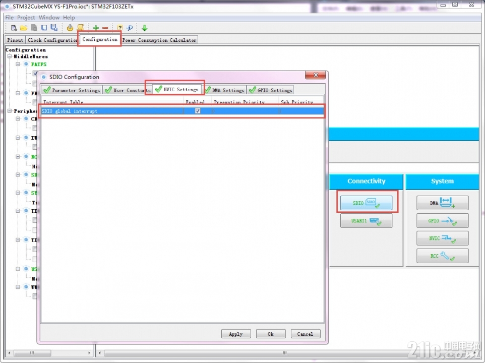

  100.     /* SDIO外设中断配置 */
  101.     HAL_NVIC_SetPriority(SDIO_IRQn, 0, 1);
  102.     HAL_NVIC_EnableIRQ(SDIO_IRQn);
  103.
  104.     /* DMA中断配置 */
  105.     HAL_NVIC_SetPriority(DMA2_Channel4_5_IRQn, 0, 2);
  106.     HAL_NVIC_EnableIRQ(DMA2_Channel4_5_IRQn);
  107.   }
