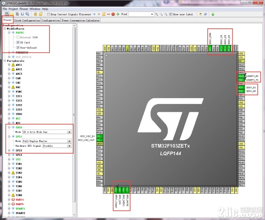

  SDIO是安全输入输出接口,采用在SD卡上。SD卡做为一种性价比极高的存储介质,在生活中非常
普遍可见。
  串行Flash用于存储数据。YS-F1Pro开发板集成了一个16M字节的W25Q128串行Flash芯片,可以
用于存放数据。该芯片使用SPI1通信接口

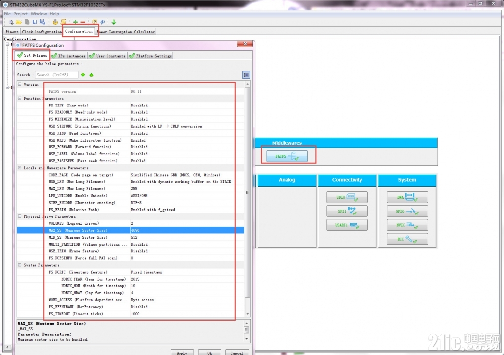

  FatFS是一个专门为嵌入式开发的开源小型文件系统。FatFS可以提供丰富的文件操作函数,方便
文件操作,我们可以在串行Flash空间上移植FatFS文件系统。

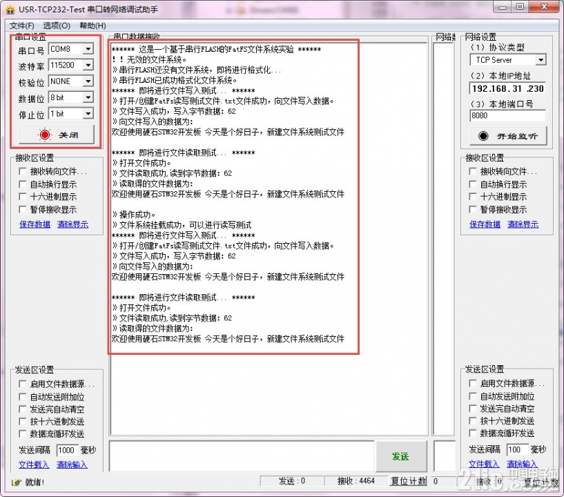

【3】操作及现象
  将一张小于32G大小的Micro SD卡插入到开发板上的SD卡槽内,使用开发板配套的MINI USB线连
接到开发板标示“调试串口”字样的MIMI USB接口(需要安装驱动),在电脑端打开串口调试助手
工具,设置参数为115200 8-N-1。下载完程序之后,在串口调试助手窗口可接收到信息。

  86.   printf("****** 这是一个基于串行FLASH的FatFS文件系统实验 ******\n");
  87.
  88. /**************************************************************************/
  89.   /* 注册一个FatFS设备:串行FLASH */
  90.   if(FATFS_LinkDriver(&SPIFLASH_Driver, SPIFLASHPath) == 0)

  130.     printf("****** 即将进行文件写入测试... ******\n");
  131.     f_res = f_open(&file, "FatFs读写测试文件.txt",FA_CREATE_ALWAYS | FA_WRITE );
  132.     if ( f_res == FR_OK )
  133.     {
  134.       printf("》打开/创建FatFs读写测试文件.txt文件成功,向文件写入数据。\n");
  135.       /* 将指定存储区内容写入到文件内 */
  136.       f_res=f_write(&file,WriteBuffer,sizeof(WriteBuffer),&fnum);
  137.       if(f_res==FR_OK)
  138.       {
  139.         printf("》文件写入成功,写入字节数据:%d\n",fnum);
  140.         printf("》向文件写入的数据为:\n%s\n",WriteBuffer);
