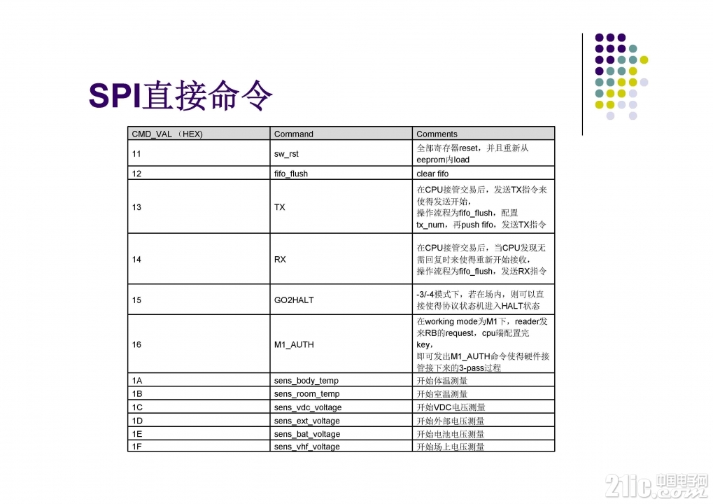

用MINI58蕊片,下面连接SKY1311S读卡蕊片,他们的MIOS、MOSI、片选信号、SCK时钟连在一起
那么在SPI收么数据时,怎么写程序.
SPI_WRITE_TX(SPI,g_au32SourceData[u32DataCount]);写数据到TX寄存器
SPI_READ_RX(SPI);读数据
上面是标准库里的函数,
sky1311ReadReg(u8 regAdd)通过SPI接口读取1311寄存器
sky1311WriteReg(u8 regAdd, u8 data)通过SPI接口向1311寄存器写一个数据
要怎么样把他们联系起来,请指教

噢,那个下面的是你的SKY1311人家给的啊?你进去看看那个函数里都干了什么,然后就知道了。
huangcunxiake 发表于 2016-6-28 22:36 | 显示全部楼层
你要弄清楚这两个函数是通过SPI接口传递了什么内容过去,搞清楚了才好移植使用SPI的哭啊还是你。
清楚了才好移植使用SPI的库函数发送什么指令。
dongnanxibei 发表于 2016-6-29 00:02 | 显示全部楼层
楼主要弄清楚,那个操作都是干什么的,比如写什么数据进去,你替换一下就行了。
mintspring 发表于 2016-6-29 00:07 | 显示全部楼层
是这个东西吧,好好看看手册,是写什么,直接调用SPI的函数就行了。
heisexingqisi 发表于 2016-6-29 19:53 | 显示全部楼层
你最好把源代码文件发来,大家看了才好给你说。
