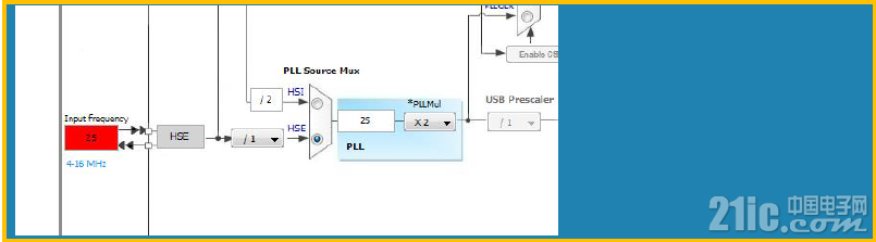

某客户反应说他们做回来的板子测试发现程序上电就跑飞了,下载都正常。检查了一个礼拜都不知道哪里出了问题,感觉无从下手。

2.2 重新梳理工程
在STM32Cube架构上重新新建工程,确认发现客户使用的晶体频率已经超过了16MHz的上限
马上更换一个合适的晶体后并修改时钟驱动代码后,程序运行正常。LED开始稳定闪烁。
三 小结
虽然很多工程师已经很熟悉老的标准库的使用,但还是应该推荐客户选择使用STM32Cube来进行开发,这样这个问题在一开始就会避免。
