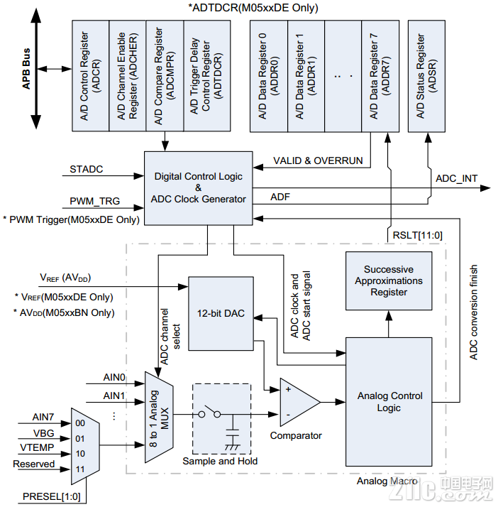

734774645 发表于 2016-6-30 23:40 | 显示全部楼层
734774645 发表于 2016-6-30 23:42 | 显示全部楼层
我们看到ADC虽然很复杂,但是通过上面的结构图,我们就可以很清楚内部关系,怎么操作。
 楼主| heisexingqisi 发表于 2016-6-30 23:48 | 显示全部楼层
