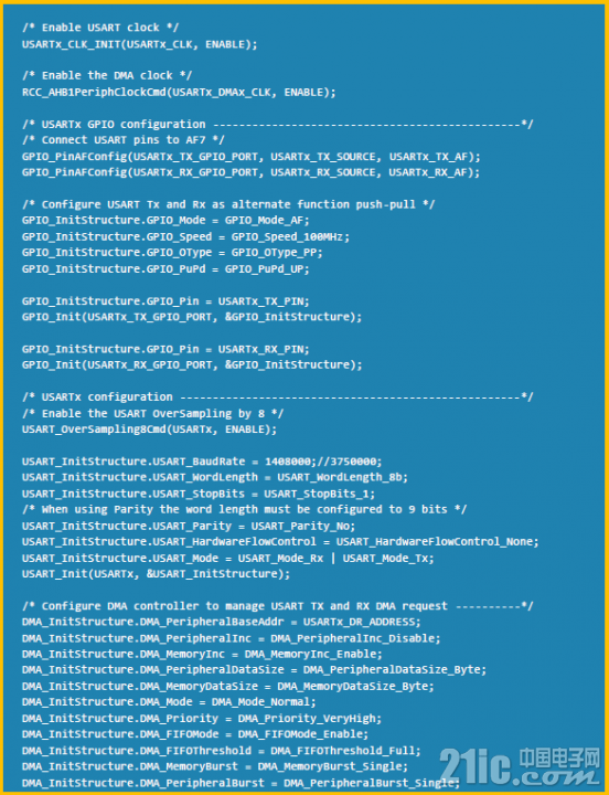

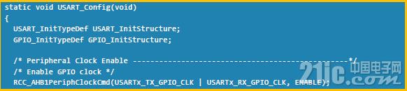

由于客户使用的是主从架构,实验采用两块STM3220G-EVAL评估板来重现现象。一块用来不间断发送串口数据,另一块采用串口DMA进行接收,直接通过杜邦线连接串口PIN脚并共地,不使用评估板上的RS232收发器。接收端使用STM32F2xx_StdPeriph_Examples\ USART\USART_TwoBoards的示例代码。代码片段如下:
USART_Config()函数如下:
按如上代码,有如下现象:

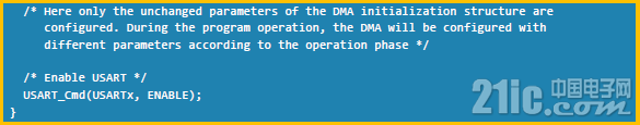

二 程序分析
由上述代码可知,程序是先在USART_Config()函数函数内初始化串口并使能,然后再在接下来的main函数的while循环内初始化DMA并使能。这个是标准库内附带的示例代码,咋一看没什么问题,但仔细一想,针对用户的使用场景,这里就会产生一个问题:由于用户的主CPU有可能在从MCU启动之前就已经有可能启动,那么在这种情况下,在初始化完串口并使能后,到DMA使能之前这段时间内,若主CPU向从MCU发送串口数据,从MCU是否能正确接收?
从上述测试代码的结果2可以得出,若在串口初始化并使能后到DMA使能之前有数据来,MCU是不能接收的,经进一步调试,发现此时数据寄存器USART_DR存在一个数据,且在状态寄存器USART_SR中ORE值1,由此可知,串口的接收寄存器中已经接收到一个数据,但是后面的数据又来了,由于数据寄存器中的数据没有及时转移走(此时DMA还没有开启),从而导致后面的数据无法存入,所以产生了上溢错误(ORE),而一旦产生上溢错误后,就无法再触发DAM请求,及时之后再启动DMA也不行,无法触发DMA请求就无法将数据寄存器内的数据及时转移走,如此陷入死锁,这就是串口无**常接收的原因。这时反观一下代码的结果3,这又将做如何解释?

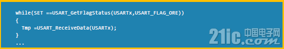

处理有两种方法,第一种方法是在使能DMA后,及时将数据寄存器DR中的数据清除掉,如下代码所示:
这里是使用读DR的方法来清除的,从参考手册中也提到使用这种方法来清除ORE标志:
