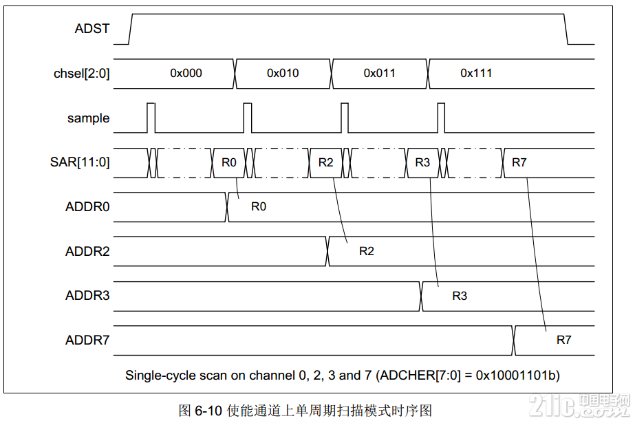

 楼主| zhuotuzi 发表于 2016-7-6 20:47 | 显示全部楼层
使能通道(0, 2, 3 and 7) 的单周期扫描模式时序图如下:
 楼主| zhuotuzi 发表于 2016-7-6 20:48 | 显示全部楼层

bitofnoone 发表于 2016-7-7 15:35 | 显示全部楼层
如果两路adc同时工作的话该如何设置呢?
 楼主| zhuotuzi 发表于 2016-7-7 19:35 | 显示全部楼层
如果仅仅读取一次,那就是采用单周期扫描模式。如果不停的2路同时读取。那就是最后一种,连续扫描。
