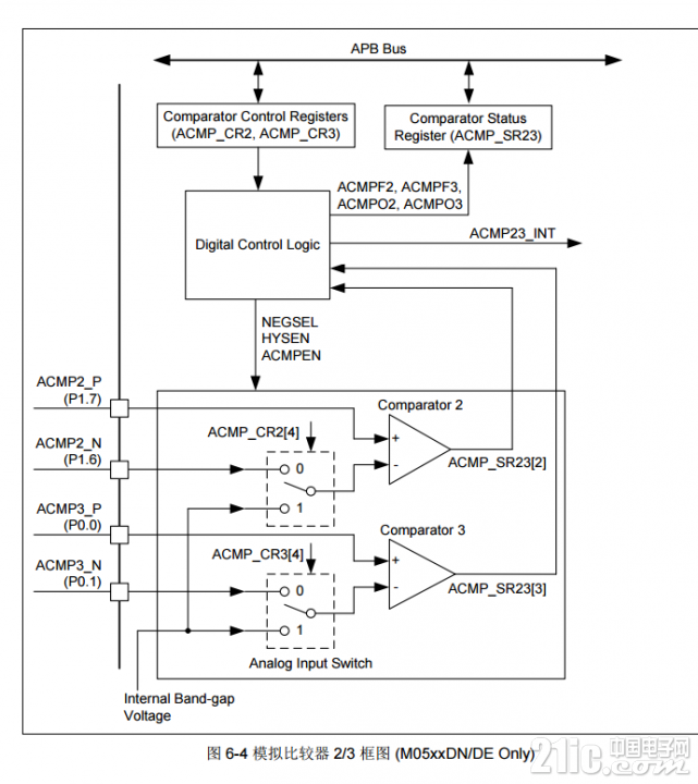

模拟比较器 (ACMP)
NuMicro M05xxBN/DN/DE最多有4个比较器,可以在不同的配置下使用。当正端输入大于负端输入时,比较器输出逻辑”1”,否则输出”0”。 当比较器输出值改变,每个比较器可以配置发生中断。
特性
        模拟输入电压范围: 0~AVDD
        支持迟滞功能
        每个模拟比较器负端可以选择输入内部参考电压
        4/2个比较器共享2/1个中断向量
为何这里还多达呢,因为还要看具体型号。
M05xxBN
M05xxDN/DE
ACMP数量
ACMP 输出反转功能

配置时候可参看这个图。
