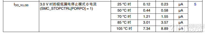

参照KSDK2.0低功耗例程,自己模仿写了一个进入VLLS0程序,在测电流(没有使用任何外设模块)的时候发现一个现象:1)当没有调用VLLS0函数时测的开发板电流为8.87mA。
2)调用VLLS0函数时,侧得开发板电流为5.67mA。而我查数据手册上在该模式下电流只有0点几uA。
我想问的问题:
1)我写的函数有没使得开发板进入VLLS0模式。
2)假如没有进入该模式,那为什么调用VLLS0函数时电流会降低?
3)假如是进入了,那为什么我测的电流跟数据手册为什么差距如此之大?
4)那些数据手册上的功耗数据是开发板上测的数据吗?
万能的版友们,求解答一下小弟的问题。
