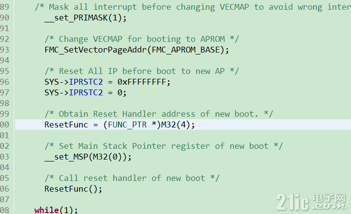

不会不会画 发表于 2025-2-5 10:44 | 显示全部楼层
佬们,文档里面的例程根本没办法从APROM 跳到LDROM。
我理解的是,那个文档里面写着,NUC029LAN不能用复位的方式来切换指针位置,只能是跳转,那例程这么写也没错,就是没办法来回跳转,我使用的是RESET,也是不行。

jasontu 发表于 2025-2-18 08:51 | 显示全部楼层
看这一份文件,有iap的例子 IAP Application Note V1.10.pdf (1.58 MB, 下载次数: 0)
