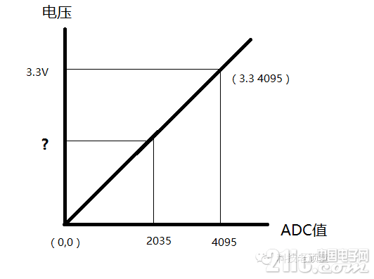

读到的值怎么换算成实际的电压值
前面提到了,我们输入GND,读到的值是0,输入VDD,得到的值是4095,那么,当你读到2035的时候,你知道输入电压多少V吗?这个问题,归根接地,就到了数学XY坐标,已知两点坐标值(0,0)(3.3,4095),给出任意X坐标值,求Y值的问题了吧?简单不简单?
