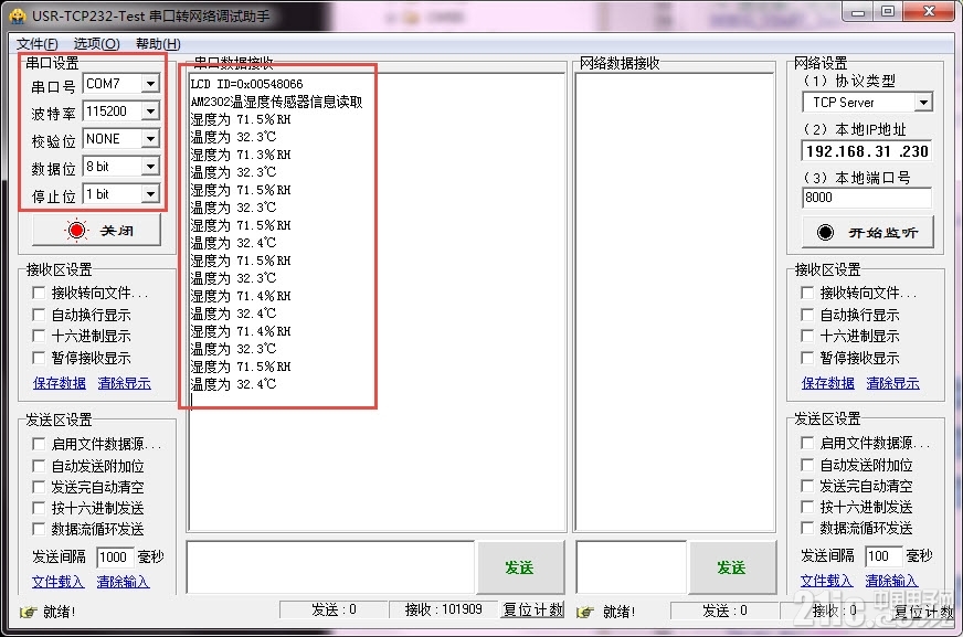

【1】例程简介
  DS18B20温度传感器
【2】跳线帽情况
******* 为保证例程正常运行,必须插入以下跳线帽 **********
丝印编号     IO端口      目标功能引脚        出厂默认设置
  JP1        PA10        TXD(CH340G)          已接入
  JP2        PA9         RXD(CH340G)          已接入
  JP6        PD3         AM2303/DS18B20       已接入
【3】操作及现象
    使用开发板配套的MINI USB线连接到开发板标示“调试串口”字样的MIMI USB接口(需要安
装驱动),在电脑端打开串口调试助手工具,设置参数为115200 8-N-1。下载完程序之后,在串
口调试助手窗口可接收到信息。
/******************* (C) COPYRIGHT 2015-2020 硬石嵌入式开发团队 *****END OF FILE****/

  86.
  87.   /* 复位所有外设,初始化Flash接口和系统滴答定时器 */
  88.   HAL_Init();
  89.   /* 配置系统时钟 */
  90.   SystemClock_Config();
  91.
  92.   /* 初始化3.5寸TFT液晶模组,一般优先于调试串口初始化 */
  93.   lcdid=BSP_LCD_Init();
  94.
  95.   /* 初始化串口并配置串口中断优先级 */
  96.   MX_DEBUG_USART_Init();
  97.
  98.   /* 调用格式化输出函数打印输出数据 */
  99.   printf("LCD ID=0x%08X\n",lcdid);
  100.
  101. #if USB_SPIFLASH_CH==0
  102.   /* 注册一个FatFS设备:串行FLASH */
  103.   if(FATFS_LinkDriver(&SD_Driver, SDPath) == 0)
  104.   {
  105.     //在串行FLASH挂载文件系统,文件系统挂载时会对串行FLASH初始化
  106.     f_res = f_mount(&fs,(TCHAR const*)SDPath,1);
  107.     if(f_res!=FR_OK)
  108.     {
  109.       printf("!!SD卡挂载文件系统失败。(%d)\n",f_res);
  110.       while(1);
  111.     }
  112.     else
  113.     {
  114.       printf("》SD卡文件系统挂载成功\n");
  115.     }
