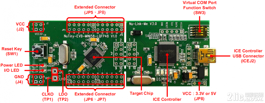

Mini58开发板照片
Mini58开发板照片
将串口线TX,RX连接到Pin37和Pin38,程序运行时,串口打印信息如下图所示。

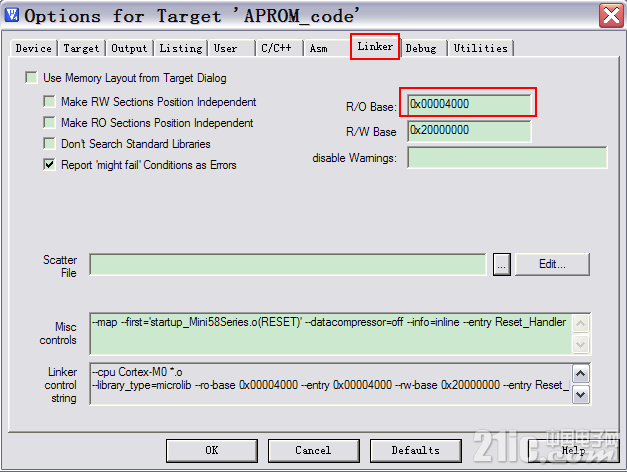

如果不小心将编译出的 obj 文件夹清空,那么必须要先编译 fmc_ap_2_main.uvproj 后,再编译 fmc_ap_1_main.uvproj。
因为AP1中,在编译时,会自动加载AP2的BIN文件,并将AP2从0x4000地址开始烧录。
AP2的工程设置中,还需要按下图配置一下,AP2才能从0x4000位置正常运行。
AP2中的配置
AP2中的配置
