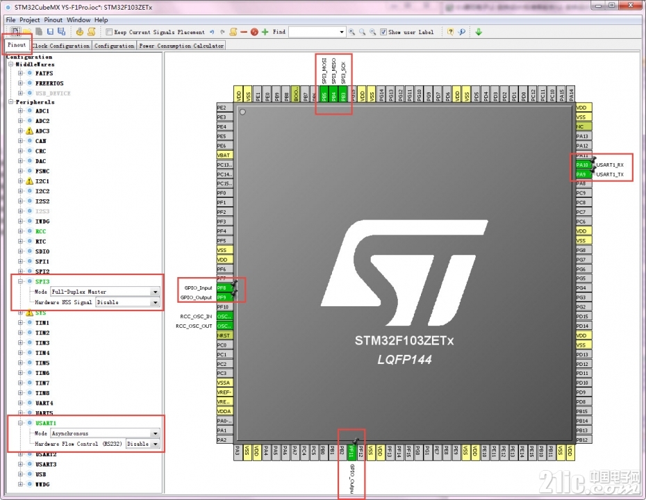

【1】例程简介
  nRF24.L01是一款新型单片射频收发器件,工作于2.4 GHz~2.5 GHz ISM频段。内置频率合成器、
功率放大器、晶体振荡器、调制器等功能模块,并融合了增强型ShockBurst技术,其中输出功率和
通信频道可通过程序进行配置。nRF24L01功耗低,在以-6 dBm的功率发射时,工作电流也只有9 mA;
接收时,工作电流只有12.3 mA,多种低功率工作模式(掉电模式和空闲模式)使节能设计更方便。

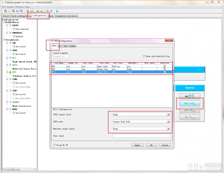

【2】跳线帽情况
******* 为保证例程正常运行,必须  插入  以下跳线帽 **********
丝印编号     IO端口      目标功能引脚        出厂默认设置

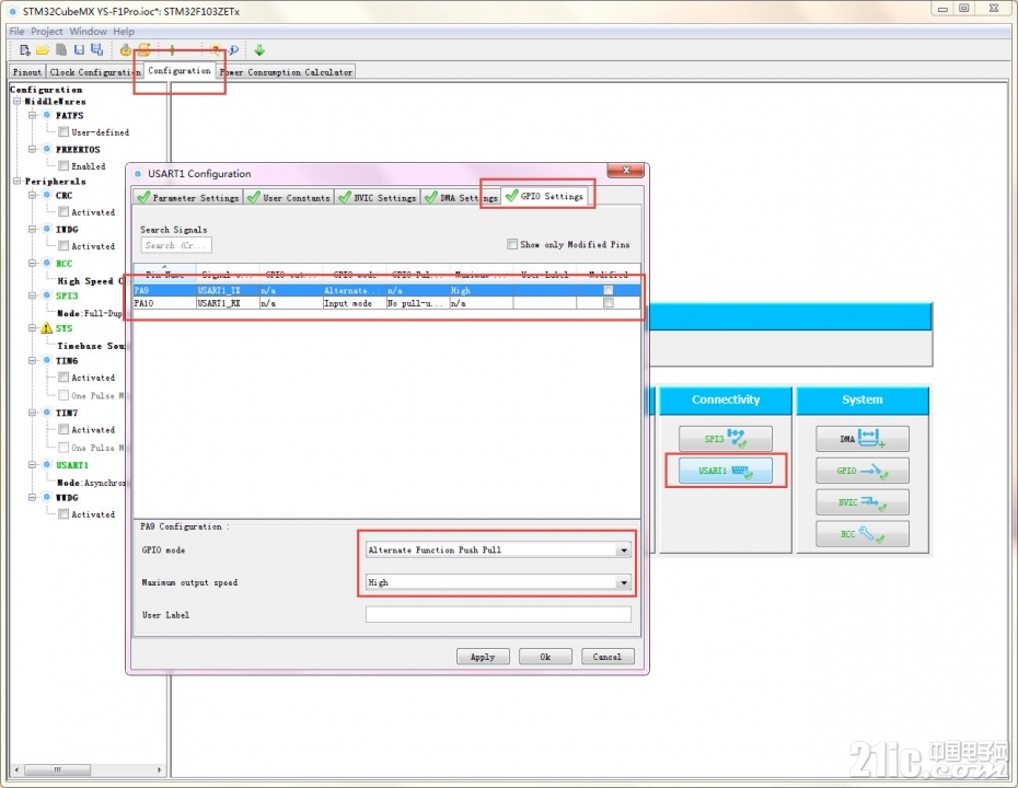

  JP1        PA10        TXD(CH340G)          已接入
  JP2        PA9         RXD(CH340G)          已接入
******* 为保证例程正常运行,必须  拔掉  以下跳线帽 **********
  JP8        PF9         INTn(W5500)          已接入
  JP9        PF11        SCSn(W5500)          已接入
【3】操作及现象
将NRF24L01模块插入到使用开发板的CN14接口上,拔掉JP8和JP9两个跳线帽。配套的MINI USB线
连接到开发板标示“调试串口”字样的MIMI USB接口(需要安装驱动),在电脑端打开串口调试助手
工具,设置参数为115200 8-N-1。下载完程序之后,在串口调试助手窗口可接收到信息。

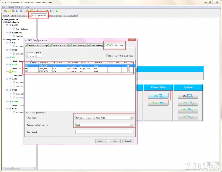

  35. {
  36.   hspi_NRF24L01.Instance = NRF24L01_SPIx;
  37.   hspi_NRF24L01.Init.Mode = SPI_MODE_MASTER;
  38.   hspi_NRF24L01.Init.Direction = SPI_DIRECTION_2LINES;
  39.   hspi_NRF24L01.Init.DataSize = SPI_DATASIZE_8BIT;
  40.   hspi_NRF24L01.Init.CLKPolarity = SPI_POLARITY_LOW;
  41.   hspi_NRF24L01.Init.CLKPhase = SPI_PHASE_1EDGE;
  42.   hspi_NRF24L01.Init.NSS = SPI_NSS_SOFT;
  43.   hspi_NRF24L01.Init.BaudRatePrescaler = SPI_BAUDRATEPRESCALER_4;
  44.   hspi_NRF24L01.Init.FirstBit = SPI_FIRSTBIT_MSB;
  45.   hspi_NRF24L01.Init.TIMode = SPI_TIMODE_DISABLE;
  46.   hspi_NRF24L01.Init.CRCCalculation = SPI_CRCCALCULATION_DISABLE;
  47.   hspi_NRF24L01.Init.CRCPolynomial = 10;
  48.   HAL_SPI_Init(&hspi_NRF24L01);
  49.   __HAL_SPI_ENABLE(&hspi_NRF24L01);
