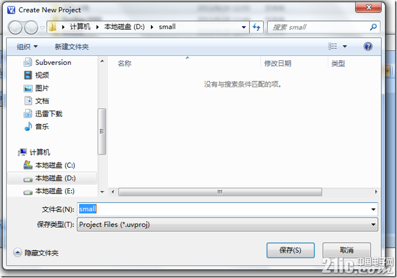

第一步:当然是新建一个工程我把它命名为small(这个随便你,青菜萝卜各有所爱……)

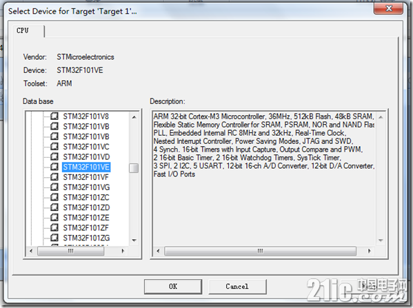

第二部:就是选择芯片的型号了,这个按照每个人手上的板子的不同就选择不同的芯片型号。

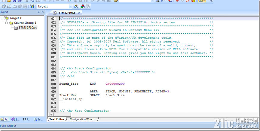

选择完了之后按确认,然后会出来一个对话框,是问你要不要添加启动文件的,这个简单我们都是白手起家了,别人好不容易送你点东西我们当然照单全收,直接点是啊!哈哈。。。。。

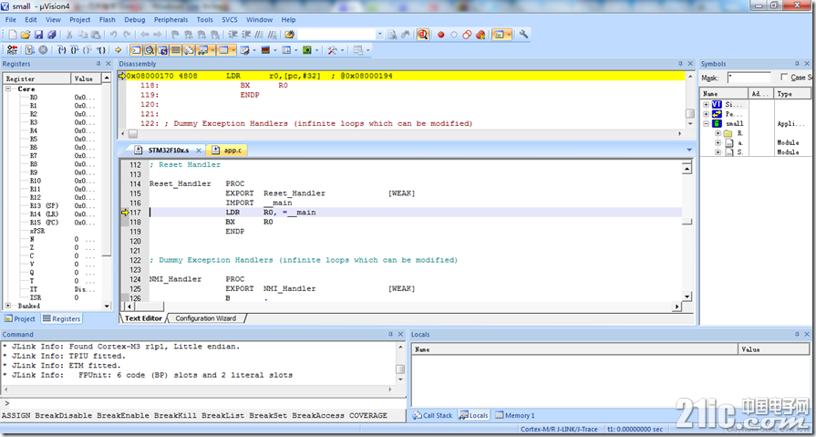

点完是后我们的工程就是差不多建立好了,大家可以看到里面就一个代码文件,是以.s结尾的,是一个启动文件里面的代码全是汇编的,看了有点晕死。。。。,以后再说吧这个。。。。

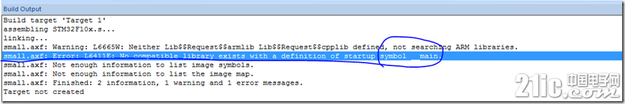

要不我们编译了看看结果?
一串鸟文的错误,看不怎么懂,但是好像是说什么没有main函数。想想也是啊,自己确实没写main函数,要不我们自己建立一个.c文件,然后写一个main函数?说做就做。。。。。
直接点击file下面的新建图标,然后写一个名字保存,注意别忘保存好之后在工程里面“add files to group”,然后我们再自己写一个空的main函数,大家看看我做的对不对?
这下可以编译了吧?
 楼主| zhuotuzi 发表于 2016-8-10 21:49 | 显示全部楼层
编译有警告说什么main函数的返回值必须是int。。。。不知道为什么?
百度看了下好像是编译器和c语言标准规范的问题,没办法那就修改下main函数的返回值吧,把前面的main前面的void变成int就好了。
编译通过了。。。
要不我们接下来设置工程属性看看?这个是很多教程中有的,我不想多少,大家自己找找吧。。。。
你看都可以仿真,哈哈那就说明系统运行起来了。。。。但是我们什么都看不到,接下来我们的任务就是想办法点亮一个led灯。

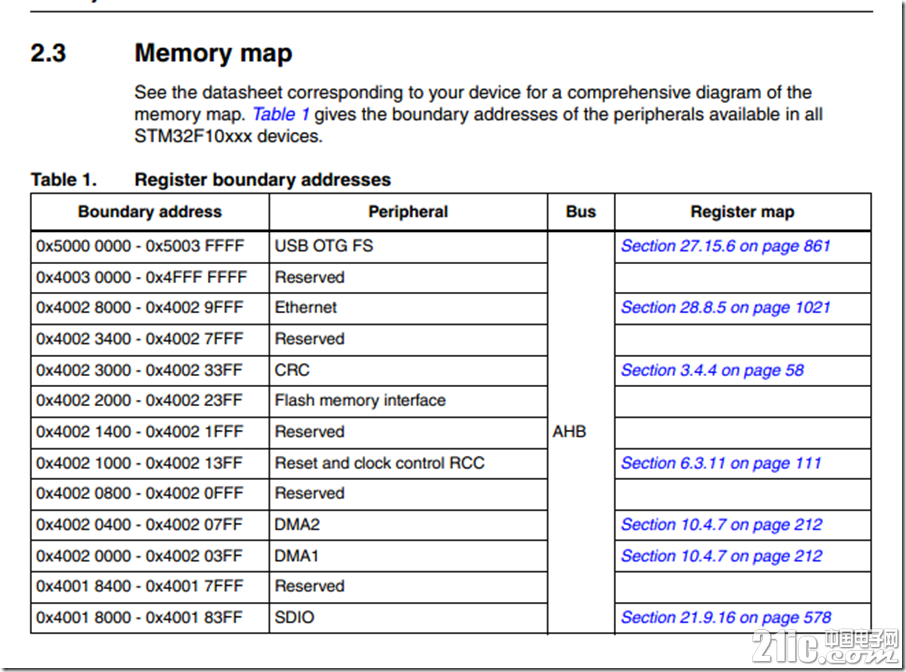

20214957-a10ce90dc2564c69900a53acd73c621f.png 代码非常的简单,但是为了这几行代码花了我好久的时间,我已经在代码后面写了注释了,具体的怎么来的让我婉婉道来,首先是上面那几行的define的机构我在上面已经介绍过了,具体的地址是怎么知道的?下面我来简单的说下,在stm32的
RM0008
Reference manual
STM32F101xx, STM32F102xx, STM32F103xx, STM32F105xx
and STM32F107xx advanced ARM-based 32-bit MCUs

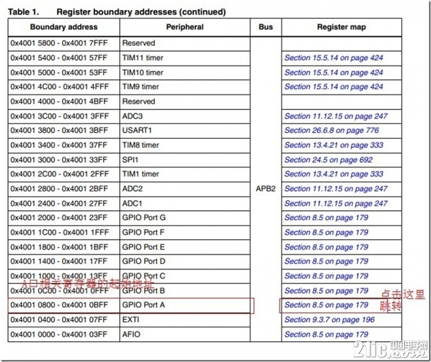

这个开发文档中的44页内存映射表,如下图
我截图的只是上半部分,还有下半部分,在下半部分我们可以看到

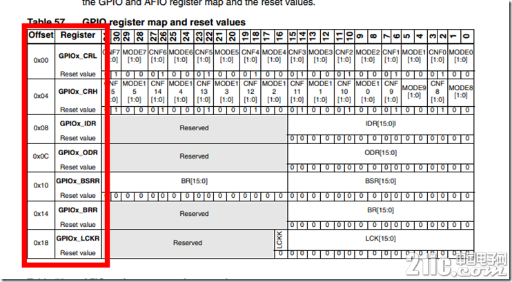

从这里可以看到和GPIOA相关的寄存器的起始地址是0x40010400所以代码中的一开始的基址是这个,然后我们需要知道不同的寄存器的偏移地址,这个是在后面的跳转的链接可以看到的,跳转到179页,偏移地址的表格
这样的话上面的几个define的计算也就水落石出了。

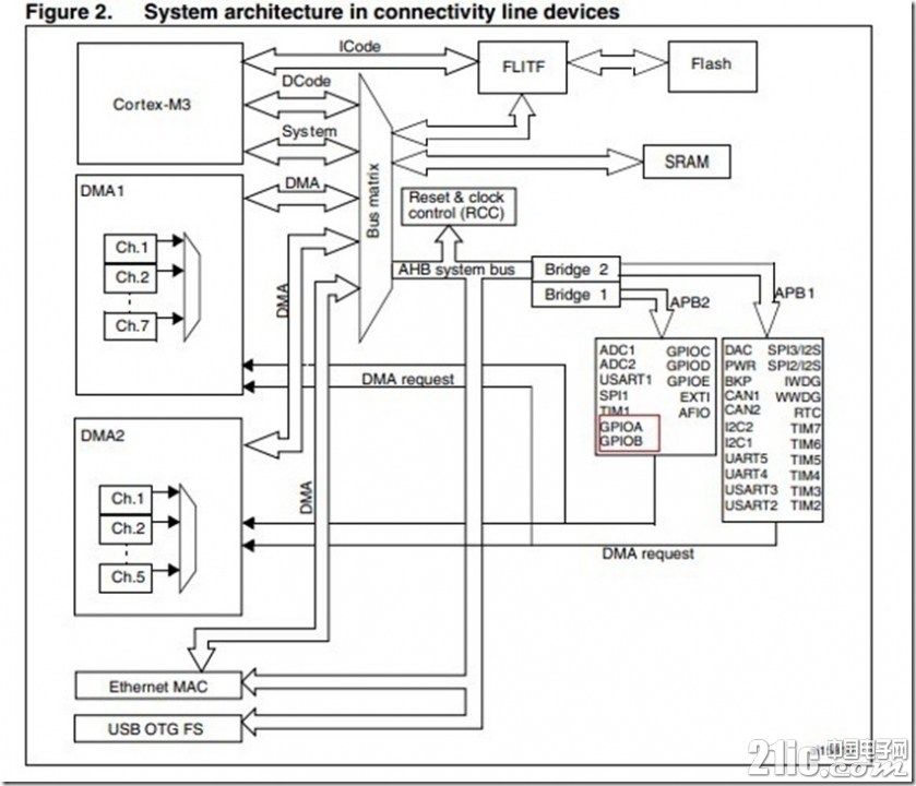

    花了这么长的时间我们终于可以操作IO口了,那怎么操作呢?在学过51的人的眼里那是很简单的,就是直接把我们要IO口输出的值送到数据寄存器中不就好了,但是毕竟他是高级的stm32,所以要复杂点,首先我们要开启GPIOA的端口时钟,这也许大家会疑惑了,怎么还和时钟有关系了。。。。还是看资料吧!
可以看到GPIOA是挂载在AHB2总线上面的,他们都有自己的时钟信号的控制端,这是由stm32的机构决定的,我想之所以这样做,一方面可以降低系统功耗,让工作的模块的时钟使能,不工作的就不使能,其实这里的时钟信号就好比是模块的心脏一样,只有先让他工作了我们才可以去对他进行操作,这就是代码上     RCC_APB2ENR=0x00000004;//开启GPIOA的端口时钟这一句的作用,我尝试过,假如去掉这一句话的话,即使我后面对寄存器赋值了,也是没有作用的。所以这一句很重要,而且与下面的顺序是不好交换的。接下来就是设置GPIO的工作方式什么输入输出 模式之类的,对于只学过51的人来说有点新鲜感觉,如果学过其他高级点单片机的 估计已经习以为常了,就那么回事,具体的寄存器的每一位我就多说了,直接看stm32f10XXXX参考手册的113页上满写的很清楚了。

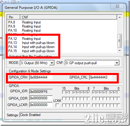

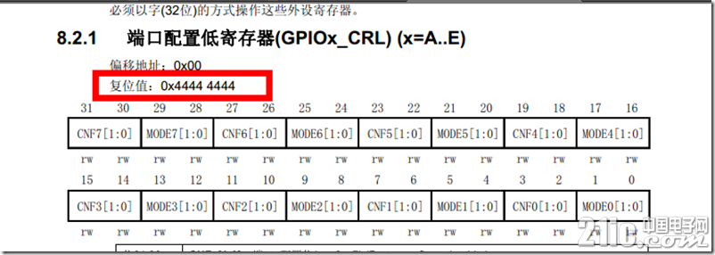

这里再顺便解释下下我看到的一个现象,先看文档
从这里面我们知道任何IO在复位之后都处于浮空输入状态,这是PDF上说的通过我的代码大家看到我只是改变GPIOA0这位的状态所以其他IO口应该还是浮空输入的模式,但是实际上是的吗?
看仿真截图:
          大家可以看到其他几个口还是听话的就是PA12 PA13 PA14 PA15不怎么对劲,怎么回事呢?一开始我也疑惑,后来突然想起来了,这不是我们仿真用的jtag口吗?这样的话就对了,于是为了验证我的想法,我查看jtag用的其他IO口的情况,都不是默认的浮空输入模式,这样的话就应该是这个原因了。(提醒大家一下以后设计硬件的时候尽量避免使用jtag口,如果实在避免不了的话在设计程序的时候就要注意关闭jtag模式释放那几个IO口,在此做一个友情提醒因为被坑过几次。。。)
