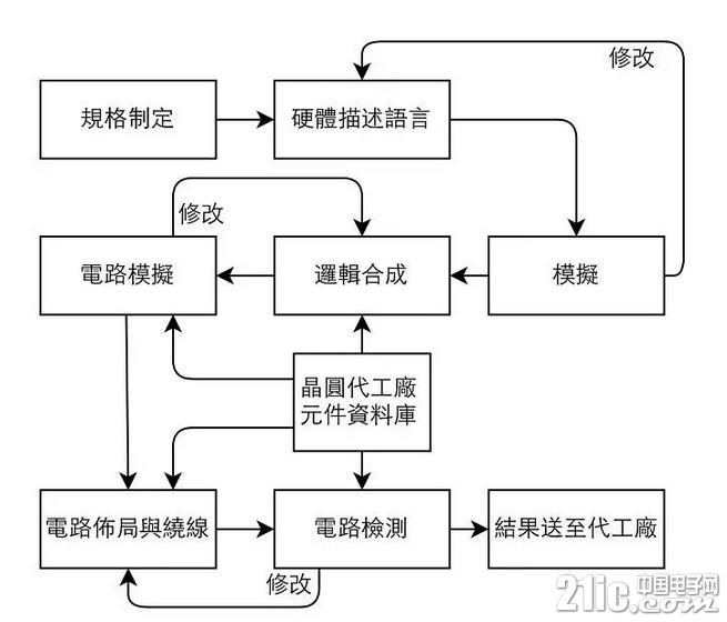

  在 IC 生产流程中,IC 多由专业 IC 设计公司进行规划、设计,像是联发科、高通、
Intel 等知名大厂,都自行设计各自的 IC 芯片,提供不同规格、效能的芯片给下游厂商选择。
因为 IC 是由各厂自行设计,所以 IC 设计十分仰赖工程师的技术,工程师的素质影响着一
间企业的价值。然而,工程师们在设计一颗 IC 芯片时,究竟有那些步骤?设计流程可以简
单分成如下。
设计第一步,订定目标
  在 IC 设计中,最重要的步骤就是规格制定。这个步骤就像是在设计建筑前,先决定
要几间房间、浴室,有什么建筑法规需要遵守,在确定好所有的功能之后在进行设计,
这样才不用再花额外的时间进行后续修改。IC 设计也需要经过类似的步骤,才能确保设
计出来的芯片不会有任何差错。
  规格制定的第一步便是确定 IC 的目的、效能为何,对大方向做设定。接着是察看有
哪些协定要符合,像无线网卡的芯片就需要符合 IEEE 802.11 等规範,不然,这芯片将
无法和市面上的产品相容,使它无法和其他设备连线。最后则是确立这颗 IC 的实作方法,
将不同功能分配成不同的单元,并确立不同单元间连结的方法,如此便完成规格的制定。

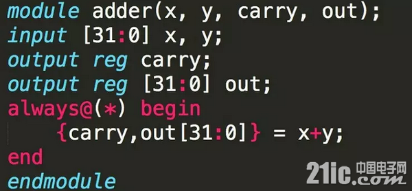

  设计完规格后,接着就是设计芯片的细节了。这个步骤就像初步记下建筑的规画,
将整体轮廓描绘出来,方便后续制图。在 IC 芯片中,便是使用硬体描述语言(HDL)将
电路描写出来。常使用的 HDL 有 Verilog、VHDL 等,藉由程式码便可轻易地将一颗 IC
地功能表达出来。接着就是检查程式功能的正确性并持续修改,直到它满足期望的功能
为止。
▲ 32 bits 加法器的 Verilog 范例。

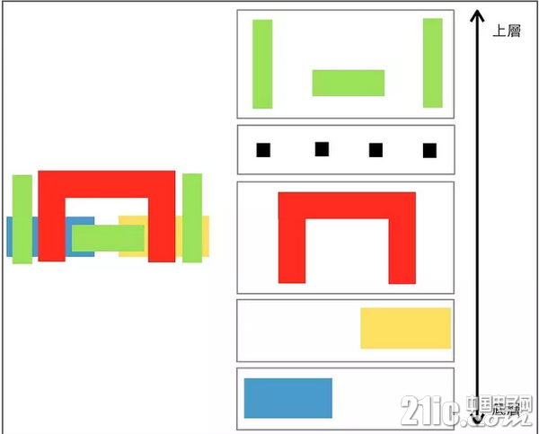

  首先,目前已经知道一颗 IC 会产生多张的光罩,这些光罩有上下层的分别,每层有
各自的任务。下图为简单的光罩例子,以积体电路中最基本的元件 CMOS 为範例,CMOS
全名为互补式金属氧化物半导体(Complementary metal–oxide–semiconductor),也就
是将 NMOS 和 PMOS 两者做结合,形成 CMOS。至于什么是金属氧化物半导体(MOS)?
这种在芯片中广泛使用的元件比较难说明,一般读者也较难弄清,在这裡就不多加细究。
  下图中,左边就是经过电路布局与绕线后形成的电路图,在前面已经知道每种颜色便
代表一张光罩。右边则是将每张光罩摊开的样子。制作是,便由底层开始,依循上一篇 IC
芯片的制造中所提的方法,逐层制作,最后便会产生期望的芯片了。

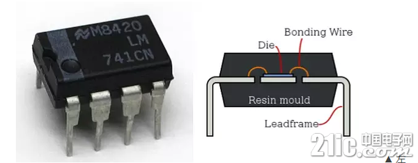

首先要介绍的是双排直立式封装(Dual Inline Package;DIP),从下图可以看到
采用此封装的 IC  芯片在双排接脚下,看起来会像条黑色蜈蚣,让人印象深刻,此封装
法为最早采用的 IC  封装技术,具有成本低廉的优势,适合小型且不需接太多线的芯片。
但是,因为大多采用的是塑料,散热效果较差,无法满足现行高速芯片的要求。因此,
使用此封装的,大多是历久不衰的芯片,如下图中的  OP741,或是对运作速度没那么
要求且芯片较小、接孔较少的 IC 芯片。
▲ 左图的 IC 芯片为 OP741,是常见的电压放大器。右图为它的剖面图,这个封装是以
金线将芯片接到金属接脚(Leadframe)。(Source  :左图 Wikipedia、右图 Wikipedia)

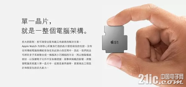

作为替代方案,SiP 跃上整合芯片的舞台。和 SoC 不同,它是购买各家的 IC,在最
后一次封装这些 IC,如此便少了 IP  授权这一步,大幅减少设计成本。此外,因为它
们是各自独立的 IC,彼此的干扰程度大幅下降。
▲ Apple Watch 采用 SiP  技术将整个电脑架构封装成一颗芯片,不单满足期望的效能还
缩小体积,让手錶有更多的空间放电池。(Source:Apple 官网)
  采用 SiP 技术的产品,最着名的非 Apple Watch 莫属。因为 Watch 的内部空间太小,
它无法采用传统的技术,SoC  的设计成本又太高,SiP 成了首要之选。藉由 SiP 技术,不
单可缩小体积,还可拉近各个 IC 间的距离,成为可行的折衷方案。下图便是 Apple Watch
芯片的结构图,可以看到相当多的 IC 包含在其中。
