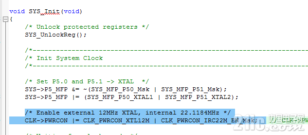

不知道使用的对不对。新手,菜鸟~希望大神们解答一下
  * @brief  This function is used to update the variable SystemCoreClock
  *   and must be called whenever the core clock is changed.
  * @param  None.
  * @retval None.
void SystemCoreClockUpdate (void)
    uint32_t u32CoreFreq, u32ClkSrc;
//    u32ClkSrc = CLK->CLKSEL0 & CLK_CLKSEL0_HCLK_S_Msk;
    u32ClkSrc = 8;
    if (u32ClkSrc == 0)
        u32CoreFreq = __XTAL;       /* External crystal clock */
    else if (u32ClkSrc == 3)
        u32CoreFreq = __IRC10K;     /* Internal 10K crystal clock */
    else if (u32ClkSrc ==  7)
        u32CoreFreq = __IRC22M;     /* Internal 22M */
    else
        u32CoreFreq = __IRC22M;     /* unknown value, use default Internal 22M */
    SystemCoreClock = (u32CoreFreq/((CLK->CLKDIV & CLK_CLKDIV_HCLK_N_Msk) + 1));
    CyclesPerUs = (SystemCoreClock + 500000) / 1000000;

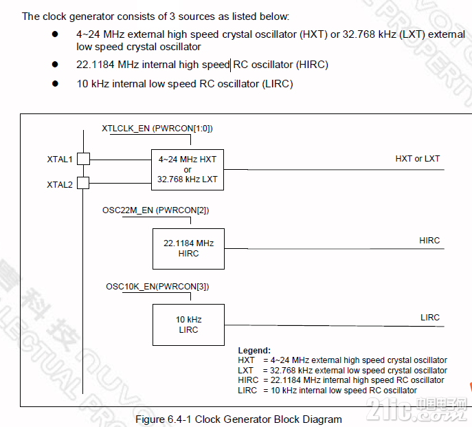

这里 u32ClkSrc直接写了8.使用内部晶振,按理说内部应该是22.1184M的晶振。

按照计算,22.1184M最大可延时758518us。。但是实际上最大可以延时762600us.也就是内部晶振当成了22M。用的是MINI51系列的MINI54LDE官方版。得出是22M结论是板子上有个LED,自己写了程序闪烁。
请教一下内部晶振使用是否正确?如果正确为什么延时不对、希望大神解答一下

额。解决了。看了下延时的定义。不是系统时钟……
zhuomuniao110 发表于 2016-8-25 21:30 来自手机 | 显示全部楼层
对的,不是系统时钟

原来如此,ARM的时钟也太复杂了。
 楼主| 纯乐乐24k 发表于 2016-8-30 14:32 | 显示全部楼层
上海唐辉电子92 发表于 2016-8-29 12:07
你最后选定的是哪个频率?
不是我选定的额,我用内部22.1184M晶振,它的系统延时sys那个函数里面有计算。实际上用的是22M来进行延时
