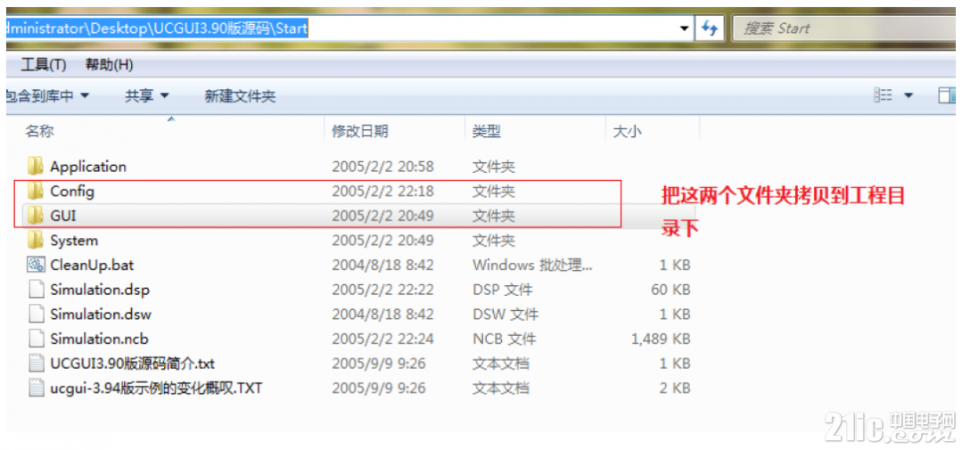

Step1: 移植     UCGUI源码,解压源码,把\UCGUI3.90版源码\Start\里面的configGUI文件夹拷贝到KEIL工程Project\UCGUI路径下。如下图示

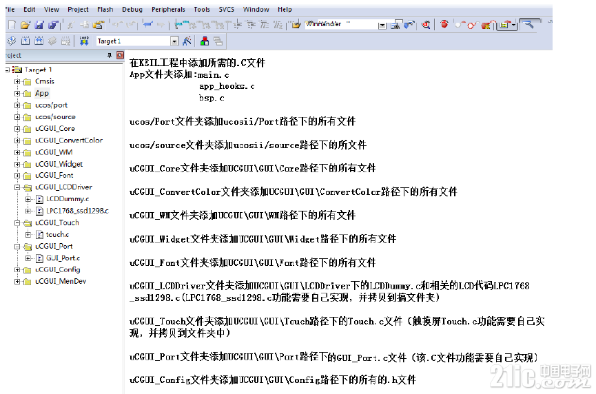

(1)将相关的文件添加KEIL的工程目录
2ConfigGUI文件夹内容描述

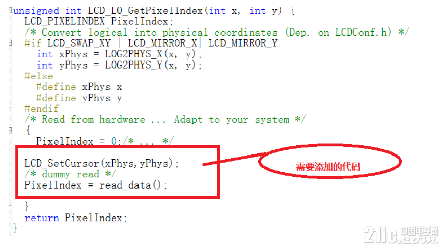

Setp3.LCDDriver工程文件下的LCDDummy.C文件中找到LCD_L0_SetPixelIndex函数,在函数内添加以下代码
并在LCD_L0_GetPixelIndex()函数,添加以下的代码

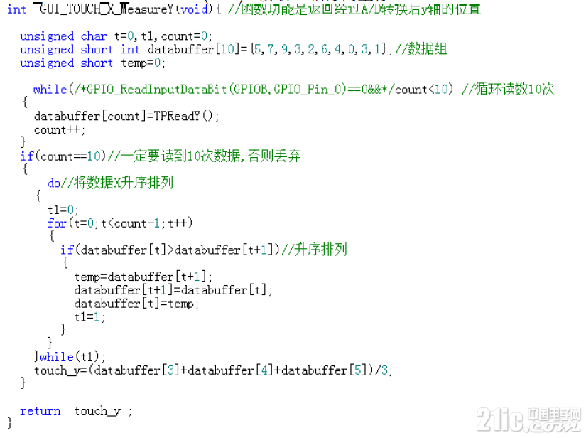

Setp4.在KEIL工程 uCGUI_Port文件夹下的 GUI_Port.c,该文件主要就是操作系统的接口函数,将源码里的sample/GUI_X文件夹的GUI_X.c里面的内容全部复制到GUI_Port.c里面(如果不带操作系统可以忽略此步骤)。在GUI_Port.c添加如下四个函数,这四个函数为触摸屏的接口函数,第1.2函数不用实现函数功能,第3.4个函数需要实现函数功能。
1.void GUI_TOUCH_X_ActivateX(void)
         2.voidGUI_TOUCH_Y_ActivateY(void)
         3.int  GUI_TOUCH_X_MeasureX(void)
4.int  GUI_TOUCH_Y_MeasureY(void)
GUI_TOUCH_X_MeasureX(void) //读取X轴方向坐标
GUI_TOUCH_X_MeasureY(void) //读取Y轴方向坐标
Step5:在bsp.c实现以下函数功能,并在main.c中调用该函数
void  AppTask2 (void*p_arg)
       GUI_SetBkColor(GUI_RED);//设置背景颜色
       GUI_Clear();
       GUI_SetFont(&GUI_Font8x16);//设置字体
       while(1)
hButton_1 = BUTTON_CreateAsChild(60, 120, 50, 50, hFrame,1, WM_CF_SHOW);//创建按钮
BUTTON_SetText(hButton_1, "1");//设置按钮文本参数
BUTTON_SetBkColor(hButton_1,0,GUI_YELLOW);//设置按钮文本参数
BUTTON_SetFont(hButton_1,&GUI_Font8x16);//设置字体大小
hButton_2 = BUTTON_CreateAsChild(120, 120, 50, 50, hFrame,2, WM_CF_SHOW);//创建按钮
BUTTON_SetText(hButton_2, "2");设置按钮文本参数
BUTTON_SetBkColor(hButton_2,0,GUI_YELLOW); //设置按钮文本参数
BUTTON_SetFont(hButton_2,&GUI_Font8x16);//设置字体大小
OSTimeDly(5);     //延时

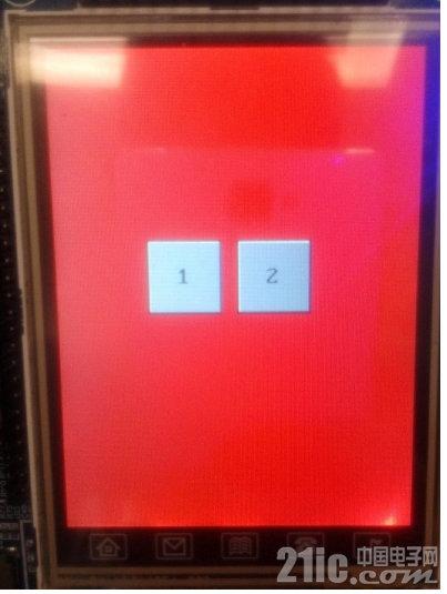

Step6 :编译如果没有错误,下载程序到开发板中,效果如下图所示
