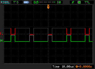

【1】例程简介
【2】跳线帽情况
【3】操作及现象

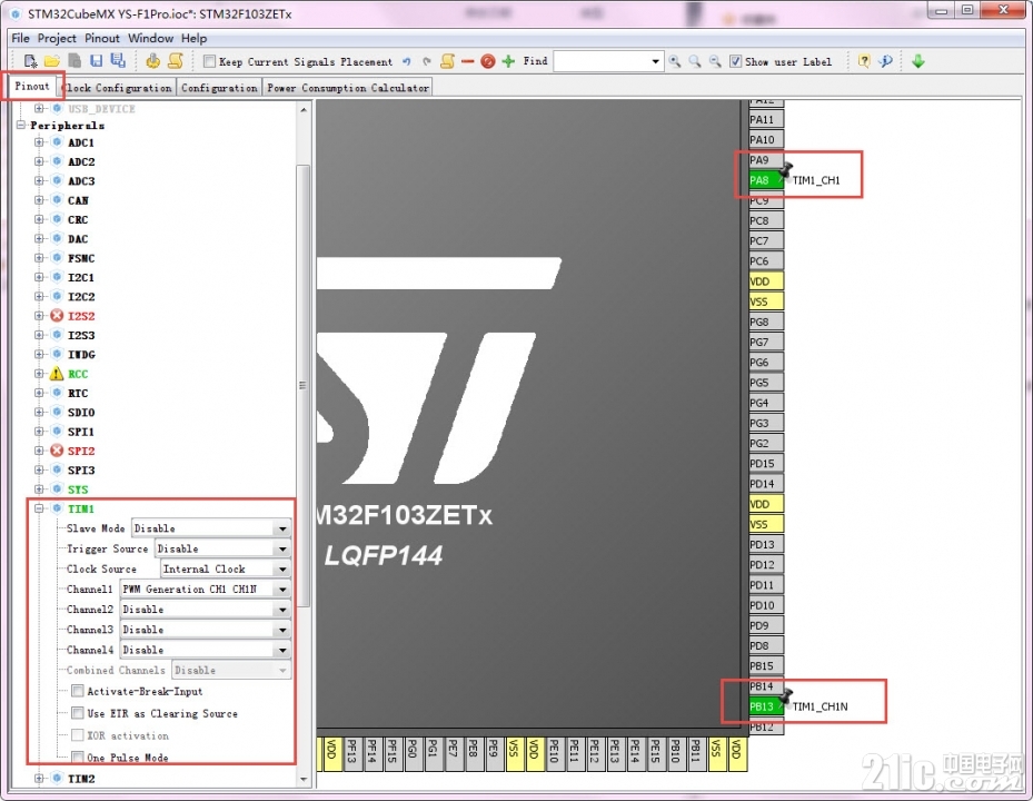

  69.   /* 定时器比较输出配置 */
  70.   sConfigOC.OCMode = TIM_OCMODE_PWM1;                  // 比较输出模式:反转输出
  71.   sConfigOC.Pulse =  PWM_Duty;                         // 占空比
  72.   sConfigOC.OCPolarity = TIM_OCPOLARITY_HIGH;          // 输出极性
  73.   sConfigOC.OCNPolarity = TIM_OCNPOLARITY_HIGH;         // 互补通道输出极性
  74.   sConfigOC.OCFastMode = TIM_OCFAST_DISABLE;           // 快速模式
  75.   sConfigOC.OCIdleState = TIM_OCIDLESTATE_RESET;       // 空闲电平
  76.   sConfigOC.OCNIdleState = TIM_OCNIDLESTATE_RESET;     // 互补通道空闲电平
  77.   HAL_TIM_PWM_ConfigChannel(&htimx_L298N, &sConfigOC, TIM_CHANNEL_1);

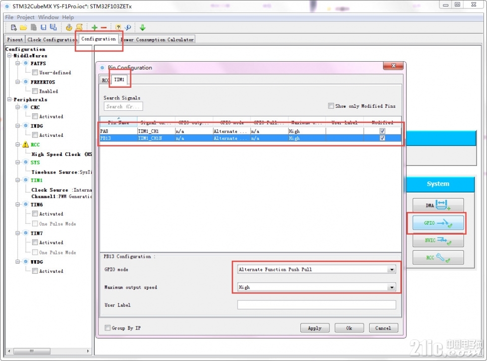

  78.   /* L298N相关GPIO初始化配置 */
  79.   L298N_GPIO_Init();
  80. }
