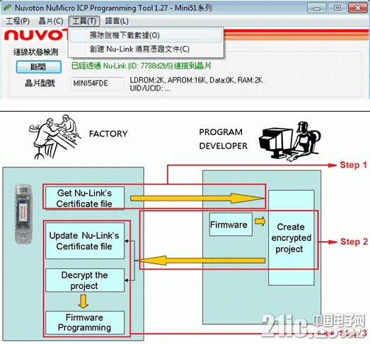

 楼主| 捉虫天师 发表于 2016-9-6 19:03 | 显示全部楼层 |阅读模式
有些客户会通过代烧厂商以线上ICP方式来完成量产阶段工作,但又不想提供最初的 .bin或 .hex文件给烧录厂商。这种情况下,他们可以通过新唐的ICP工具里的(创建Nu-Link烧写证书),绑定专门的Nu-Link,同时加密.bin(.hex)文件,改以“工程”的形式发给烧录厂商,这样就可以避免发生任何具有相同功能模式的产品遭烧录厂商外流的可能性。.
(详细内容请参考NuMicro ICP Programmer User Guide 第5章内容)

zhuomuniao110 发表于 2016-9-21 09:19 | 显示全部楼层
这个图上的箭头也能充分了解具体怎么工作的流程。
 楼主| 捉虫天师 发表于 2016-9-26 19:29 | 显示全部楼层
根据官方提供的教程,一步一步来,就可以实现。
