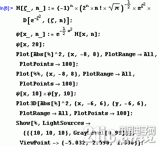

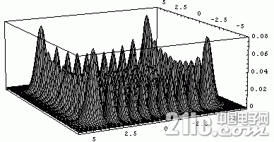

.应用例子
量子一维、二维简谐振子问题
量子一维简谐振子图像
量子二维简谐振子图像
