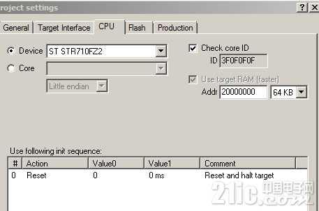

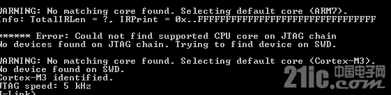

手头有块板子有个芯片数据掉了,型号是STR710FZ2T6,板子自带JTAG端口,想连着看看里面数据。
1.通电情况:按图上线路接好,JLINK和目标板都上电,“滴”一声亮绿灯。运行J-Link Commander就报错同时亮红灯,JFLASH报错如下。
2.板子和仿真器是分开供电的,GND公用(J5-8和JLINK的GND连)
在JFLASH里设置过芯片类型,就是连不上。怀疑与BOOT EN,BOOT1,BOOT2.这几个脚有关,因为不了解没敢动,求接触过的大师们指点一下(谢谢~~)小弟QQ1016003829
jlink-commander报错
jlink-commander报错

戈卫东 发表于 2016-10-9 20:14 | 显示全部楼层
JLINK不支持STR7。
天灵灵地灵灵 发表于 2016-10-9 22:36 | 显示全部楼层
STX-RLINK是一款通用、低成本的在线调试/编程器,用于ST7单片机、STR7/STR9 ARM、uPSD器件的仿真、调试与编程
所以你换个适合的专用编程器再搞会稳妥一点。
戈卫东 发表于 2016-10-11 21:17 | 显示全部楼层
我弄错了。
STR7是ARM7TDMI核,JLINK应该支持的。。。
 楼主| jicky123 发表于 2016-10-14 10:47 | 显示全部楼层
@戈卫东 大虾,我在CPU里选了这个型号,还是报找不到支持的内核,会不会是锁住了?
戈卫东 发表于 2016-10-14 19:27 | 显示全部楼层
@戈卫东 大虾,我在CPU里选了这个型号,还是报找不到支持的内核,会不会是锁住了? ...
这种要么是电路有问题,要么是元件坏了。。。。
