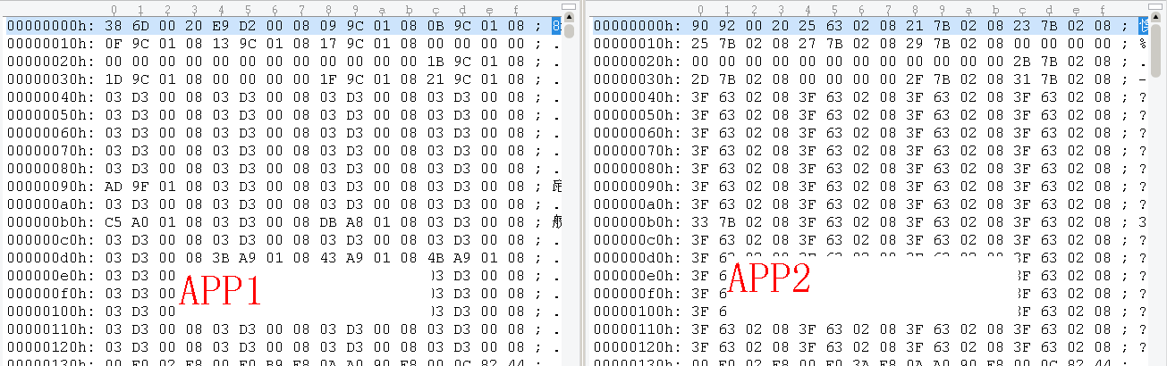

 楼主| terminator-04 发表于 2016-10-21 17:11 | 显示全部楼层
lxp1986xp 发表于 2016-10-21 16:42
能看一下APP1和APP2的.bin前8个字节是什么吗?还有你在生成.bin文件时,VECT_TAB_OFFSET设置了吗? ...
VECT_TAB_OFFSET在APP1和APP2的开始都根据自己的情况设置了。如果不设的话跳过去也运行不正常吧。

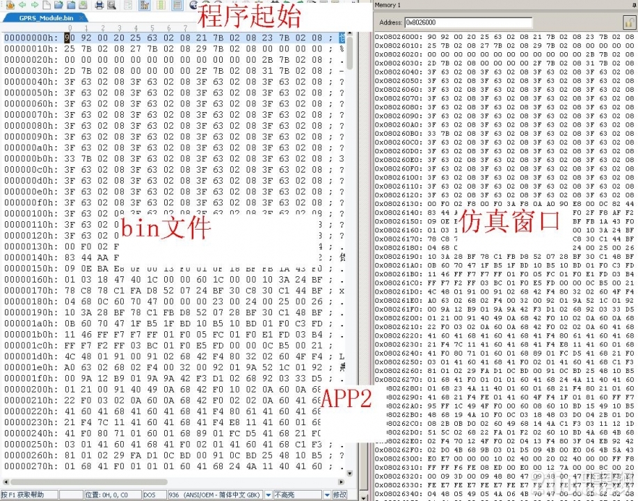

 楼主| terminator-04 发表于 2016-10-21 17:22 | 显示全部楼层
lxp1986xp 发表于 2016-10-21 16:16
解决了吗?感觉不是大问题。
1.三个flash分区确定分对了吗?在更新其中一个APP,擦除flash时,不要把IAP和 ...
这是我在APP1运行时,读取APP2的bin文件并烧写到Flash中的结果,我只截取了其实和结束部分,我APP2是从FLash的0x8026000开始的。IAP和APP1我也照此方法对比了一下,都是没错的。
