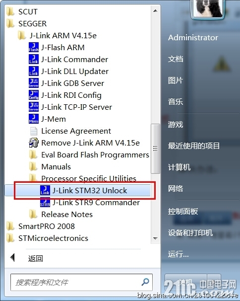

如果在程序中打开了Flash读保护:
FLASH_ReadOutProtection(ENABLE);
再次用jlink下载程序时会出错:
 楼主| zhuomuniao110 发表于 2016-10-21 21:36 | 显示全部楼层
解决办法:
运行J-link stm32 unlock后即可解决。
