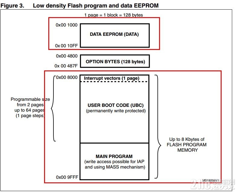

当我们操作STM8L15x的eeprom的时候,我们发现首先需要进行解锁,解锁的代码为
  1. FLASH_Unlock(FLASH_MemType_Program);
里面的参数是解锁的区域,我们发现有两个参数,分别为
  1.     FLASH_MemType_Program      = (uint8_t)0xFD, /*!< Program memory */
  2.     FLASH_MemType_Data         = (uint8_t)0xF7  /*!< Data EEPROM memory */

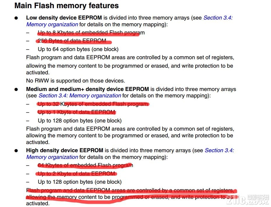

这两个区域分别为哪里呢,我们看数据手册
发现其实STM8L的整个程序存储区都可以用于作为EEPROM。FLASH_MemType_Program 就是我们的程序存储区,叫做RAM。FLASH_MemType_Data 是传统意义上的eeprom。
在内存中的示意图如下:
