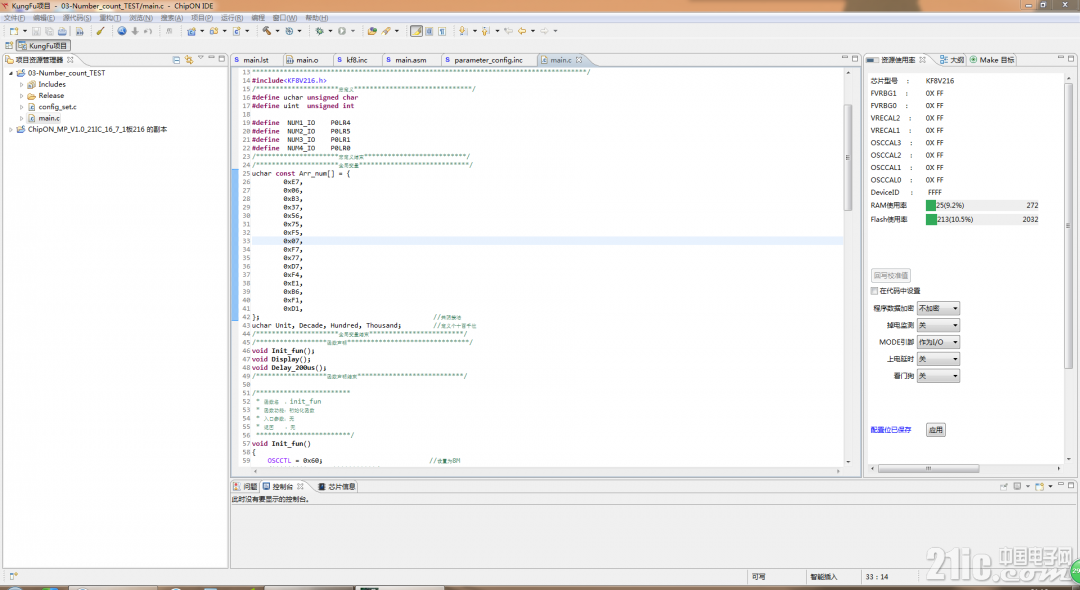

开发板拿到手也有一段时间了,最近终于有时间了,准备好好学习学习。资料很久之前就在官网上下载下来了,今晚好好的啃了啃,打开软件看了一下,分享给大家,让大家入门更快一些。
第一步:安装chipon—ide。这个软件实在太大了,上传不了,大家有需要的去官网下载吧~
另外说一下,这个软件目测是基于eclipse的,用起来还算比较顺手。

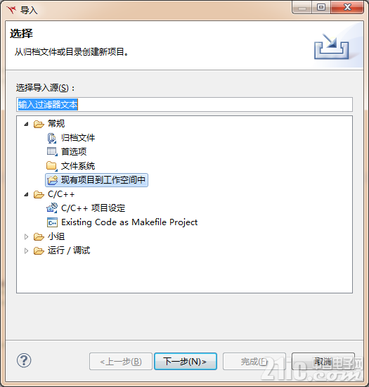

第二步:安装好了之后要导入工程,这个工程添加是这样的 先打开软件,然后点击文件-导入 点击现有项目到工作空间中。
第三步:点击浏览,然后在电脑里面找到demo工程,附件中有,大家可以下载。
第四步:选择完之后点击完成即可,导入的工程如下图所示:
