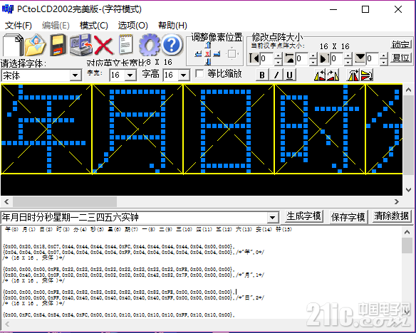

利用NUCLEO_F767ZI开发板自身所具备的RTC,配以OLED显示屏可实现实时时钟计时功能,其效果如图1所示。
为了便于在OLED屏上实现中文显示,可以PCtoLCD2002字模提取软件来构建小字库,其排列顺序如图2所示。
              图1 RTC实时时钟
                  图2 字模提取
     在构建小字库后,可通过下面的程序来实现显示界面的布局。
