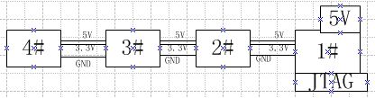

一个系统中共有四块独立的电路板1#、2#、3#、4#,用的都是STM32F103C8T6,他们之间的供电是统一通过1#电路板从外部电源接入再一级一级传递,如图示,他们之间有通信联系,事先估算过电流消耗,感觉是够的。当调试好各自程序后,四块电路板由电源线和通信线接到一起,可以判定,没有按照事先的设计工作;但是,当1#电路板接上ULINK2仿真器的时候,系统却可以正常工作了。这会不会是可能供电不足引起的?

工作不正常的时候量一下每块电路板上的电源电压,另外,2,3,4电路板的3.3V也是外接的吗?
 楼主| runmo420 发表于 2010-3-30 13:24 | 显示全部楼层
电压两种情况下没有变化,2,3,4电路板的3.3V是从1电路板直接接过来的,在1电路板有电源转换芯片
 楼主| runmo420 发表于 2010-3-30 13:30 | 显示全部楼层
只要把ULINK2仿真器接(另一端需接USB端口)到1电路板,复位一下系统就能正常工作;拔下后就不行了,再接上复位一下又可以了。

只接1#、2#呢?
 楼主| runmo420 发表于 2010-3-30 13:39 | 显示全部楼层
如果只接三块板子的时候,都能正常工作。
stm_zy 发表于 2010-3-30 13:57 | 显示全部楼层
各模块的电源部分是否有电解电容,没有的话,可能会出现这种情况。
 楼主| runmo420 发表于 2010-3-30 15:23 | 显示全部楼层
没有加电解电容,一定要加吗?这跟仿真器有何联系?

 楼主| runmo420 发表于 2010-3-30 17:41 | 显示全部楼层
如果每个电路板单独供电,不知道能否解决这个问题?
香水城 发表于 2010-3-30 18:08 | 显示全部楼层
如果真是这个问题,可以尝试在2#和3#之间接入电源。
 楼主| runmo420 发表于 2010-3-30 19:36 | 显示全部楼层
貌似真的跟供电有关系,2#、3#单独供电以后果然正常了。

个别期间的正常工作要达到一定的功率才行的,有没有测过电压,电流之类的,算算某些关键点的功率试试看咯
yybj 发表于 2010-3-30 20:26 | 显示全部楼层
很有可能是电源模块功率不够造成的
 楼主| runmo420 发表于 2010-3-30 20:43 | 显示全部楼层
恩,很有可能,这个先前没有做好。
mytempid 发表于 2010-3-31 09:10 | 显示全部楼层
用示波器看一下上电波形
比较一下轻载(3块)和满载(插满)的区别
可能上电慢造成复位不正常
