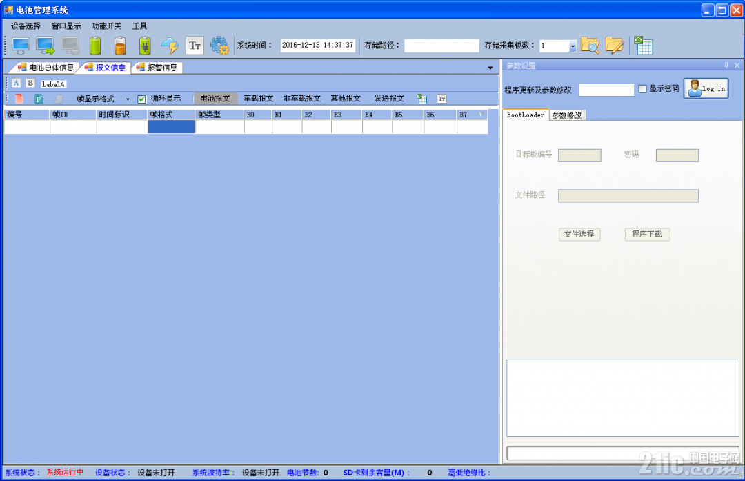

 楼主| 零二一九 发表于 2016-12-2 11:15 | 显示全部楼层 |阅读模式
最近做了BMS上位机界面,但感觉很是不完善,除了基本的功能和一些能控制,例如控制和观察继电器状态啊,检测CC  CP信号通断啊,剩下的都没有了,想问问大家都是怎么做的,是不是要加入MOS管检测,SOC标定,或者大家有什么意见,希望多多提供,谢谢啦!非常感谢

 楼主| 零二一九 发表于 2016-12-2 13:16 | 显示全部楼层
不好意思。。。。。公司规定不能发图,我其实主要想问一下,大家会把SOC标定放在整个上位机上吗,还是独立出来用另一个设备来进行操作。主要是考虑到PCAK成包之后,工人误操作,才会有这个问题。
海中水 发表于 2016-12-2 13:35 | 显示全部楼层
不好意思。。。。。公司规定不能发图,我其实主要想问一下,大家会把SOC标定放在整个上位机上吗,还是独 ...
做在上面然后加权限。

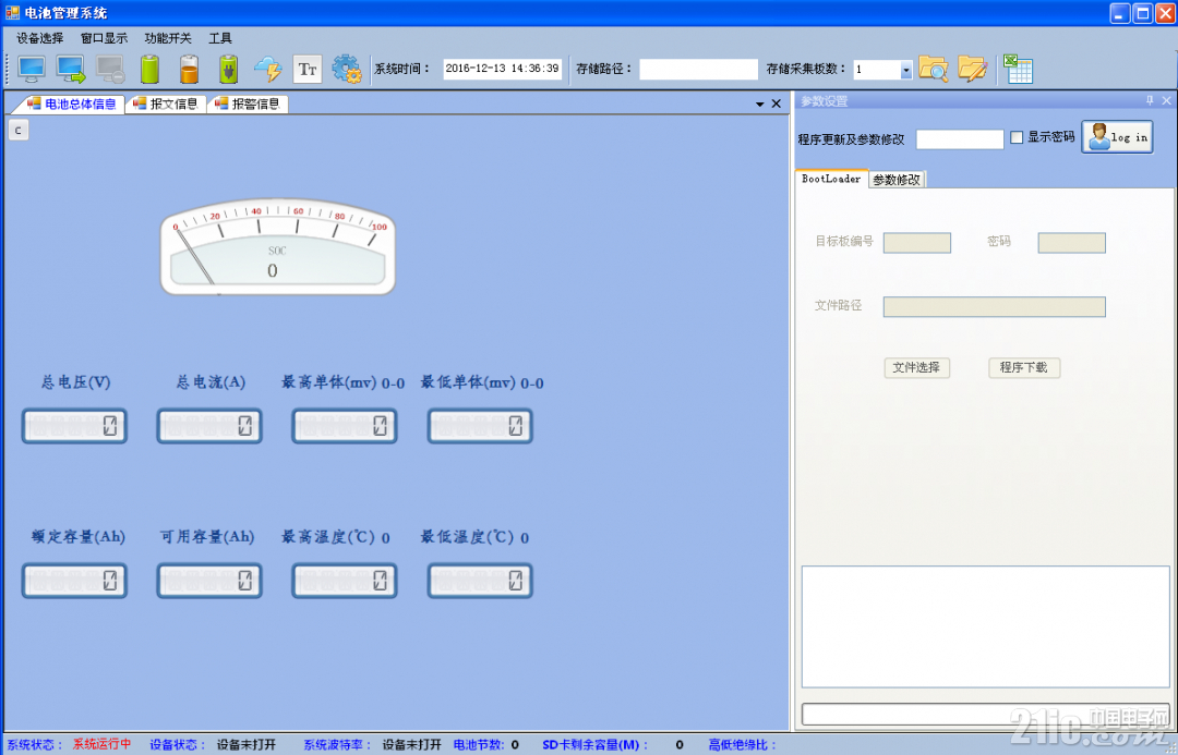

杨爱林林 发表于 2016-12-13 14:39 | 显示全部楼层
我是这样风格弄得,后面如果需要方便增加
qiuting 发表于 2016-12-19 10:22 | 显示全部楼层
挺不错的,但是建议程序更新部分格外开一个界面
doob 发表于 2016-12-26 11:40 | 显示全部楼层
我是这样风格弄得,后面如果需要方便增加
用什么开发的界面?
杨爱林林 发表于 2016-12-26 12:52 | 显示全部楼层
用什么开发的界面?
visual c#
 楼主| 零二一九 发表于 2016-12-26 16:19 | 显示全部楼层
我是这样风格弄得,后面如果需要方便增加
我觉得BootLoader和上位机不应该放在一起,这样是不是不太好啊
杨爱林林 发表于 2016-12-26 16:42 | 显示全部楼层
恩  不要放一起最好  放的话也要加权限
给客户的话,我就会把那个form隐藏起来
