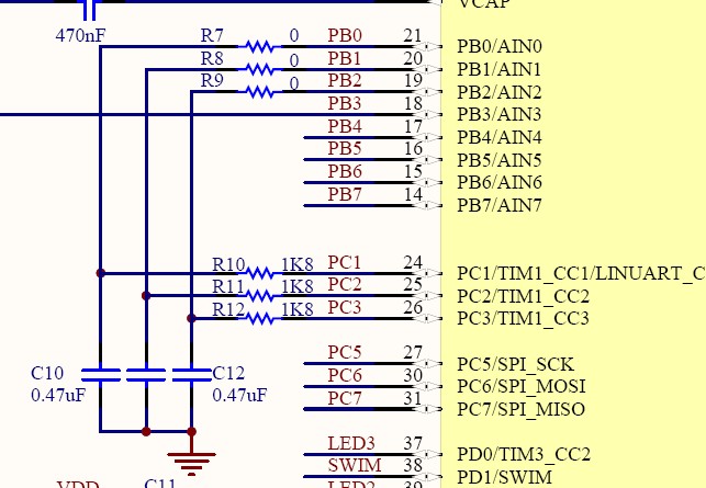

请教demo板上PB口低三位和PC1、PC2、PC3口都接一个电阻和0.47u的电容串联是起到什么作用啊?
 楼主| xinyun266 发表于 2010-4-2 12:32 | 显示全部楼层
补充:demo板是三合一的那款评估板

把电路图贴出来看看。
 楼主| xinyun266 发表于 2010-4-2 13:24 | 显示全部楼层
好,就是这个图
香水城 发表于 2010-4-2 15:43 | 显示全部楼层
看这个图,好像是演示通过PWM波输出,使用电阻和电容网络产生DAC效应,然后再通过PB0~PB1端口的ADC功能测量产生的电压。
你看看是不是有这个例程,如果没有也可以很方便地自己做一个。
