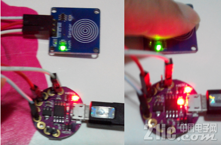

先前在社区申请到一块AtTiny 85开发板,体态十分袖珍,如图1所示。遗憾的是可供使用的引脚少了点,不足以支持温度测控的资源要求。AtTiny 85的引脚情况如图2 所示。
图1 AtTiny 85开发板            图2  AtTiny 85引脚图
前几日成功兑换了一个触摸传感器,体态也很迷你,如图3所示。于是决定把两个小家伙合在一起做个触摸灯控。灯就暂由AtTiny 85上的LED来扮演。
3 触摸传感器模块
该传感器的作用为:当用手触摸时,SIG输出一个高电平;当手离开时,则输出低电平。为此在设计程序时要将与之相连引脚设为输入,这里是与PB0相连。
相应的程序代码为:

经编译下载,其界面如图4所示。
4程序下载界面
经实测,平时指示灯熄灭,当收触摸时,则指示灯亮。说明达到了预想的效果。
5触摸控制效果图
