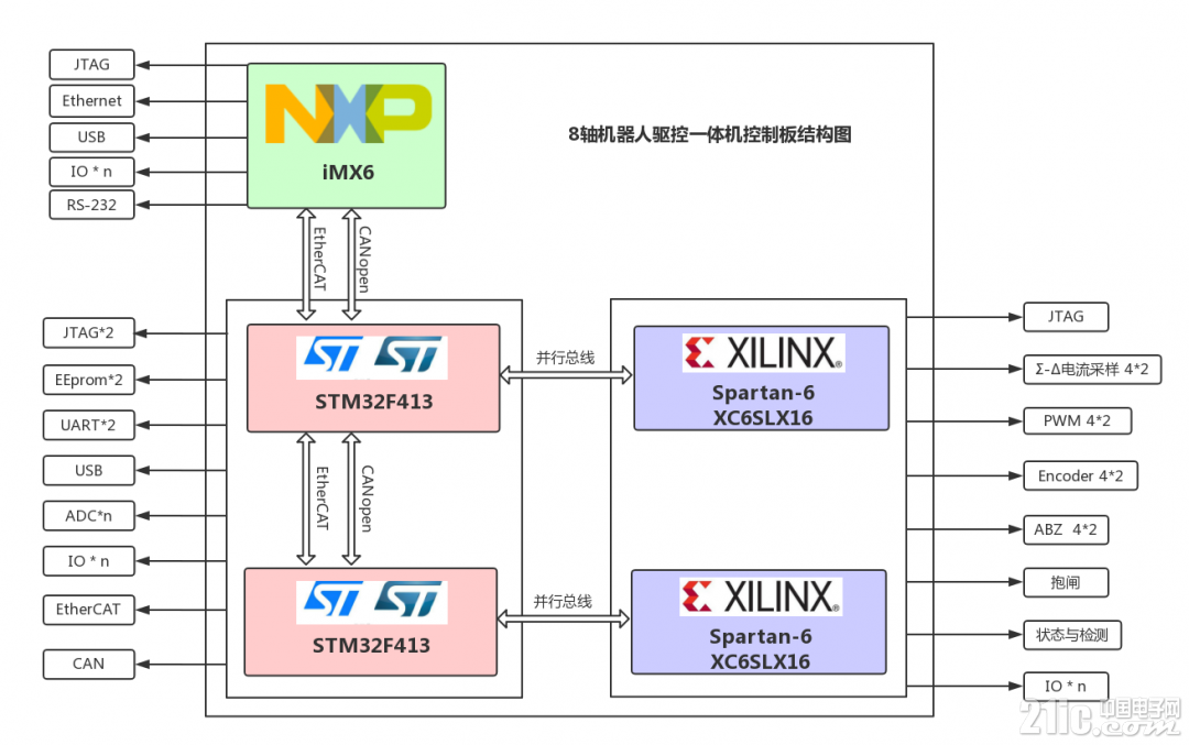

       机器人是一个发展很快的行业,随着技术发展和市场需求增长,机器人的应用会更加广泛。项目的方案是用Nucleo-F413ZH实现4轴伺服控制:Spartan-6 XC6SLX16实现编码器信号解码,伺服电流环算法;i.mx6实现机器人运动算法。
       Nucleo-F413ZH与i.mx6之间连接方式为:ETHERCAT工业实时以太网总线和CANOPEN总线2种方式。i.mx6实现ETHERCAT主站,Nucleo-F413ZH与 ETHERCAT从站芯片ET1100实现  ETHERCAT从站通信。在一些特殊行业中会用到CANOPEN总线。
       Nucleo-F413ZH与 Spartan-6 XC6SLX16通过并口连接。2个Nucleo-F413ZH之间的连接方式为 ETHERCAT工业实时以太网总线和CANOPEN总线。
       Nucleo-F413ZH实现的其它功能有USB、UART、EEPROM、AD/DA、隔离IO等。
       整个方案框图为:
mmuuss586 发表于 2016-12-16 15:18 | 显示全部楼层
这样整个系统比较复杂
 楼主| cumtkds 发表于 2016-12-16 16:17 | 显示全部楼层
这样整个系统比较复杂
是有点复杂。这个是现在正在做的项目,i.mx6是买的核心板,其它硬件是自己设计的。我做的是控制板硬件部分,另外还有同事做8轴驱动板,软件有几个同事在写,目前原理图评审了,计划年前做样机调试。
阿基米东 发表于 2016-12-20 16:58 | 显示全部楼层
ETHERCAT工业实时以太网总线也是用以太网口实现吗?

 楼主| cumtkds 发表于 2016-12-21 09:41 | 显示全部楼层
ETHERCAT分主站和从站,主站通过修改以太网协议来实现,从站要加ET1100
